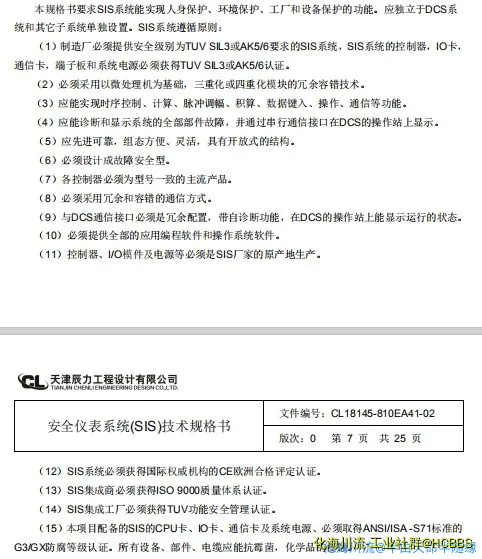

我司最危险的反应应该是加氢反应,现安评中SIS描述为
为了保证系统的可靠性,SIS系统的电源、控制器、数据总线、通讯卡等按11冗余配置。
想请教下以上内容需要冗余配置么?
非常感谢!

这些在SIS系统里都是标配,需要冗余设置。

记不清是哪个文件还是规范了,其中对进入SIS系统的硬件有要求,SIL1级别的,现场变送器可冗余,控制器须冗余;SIL2级别的,变送器宜冗余(此处冗余不是2oo2,是1oo2)。SIL3级别,变送器须冗余或更高。进入SIS的控制系统,最起码是冗余结构的。个人理解哈

控制器冗余设计即可。

半由天命半随缘VIP会员 VIP会员 | 显示全部楼层       最后访问IP山东省
一般来说SIS的规格书要求大纲都是这样,不过也有一些企业为了应付检查,为了便宜用次一点的。反正能验收过就行吧,哈哈
