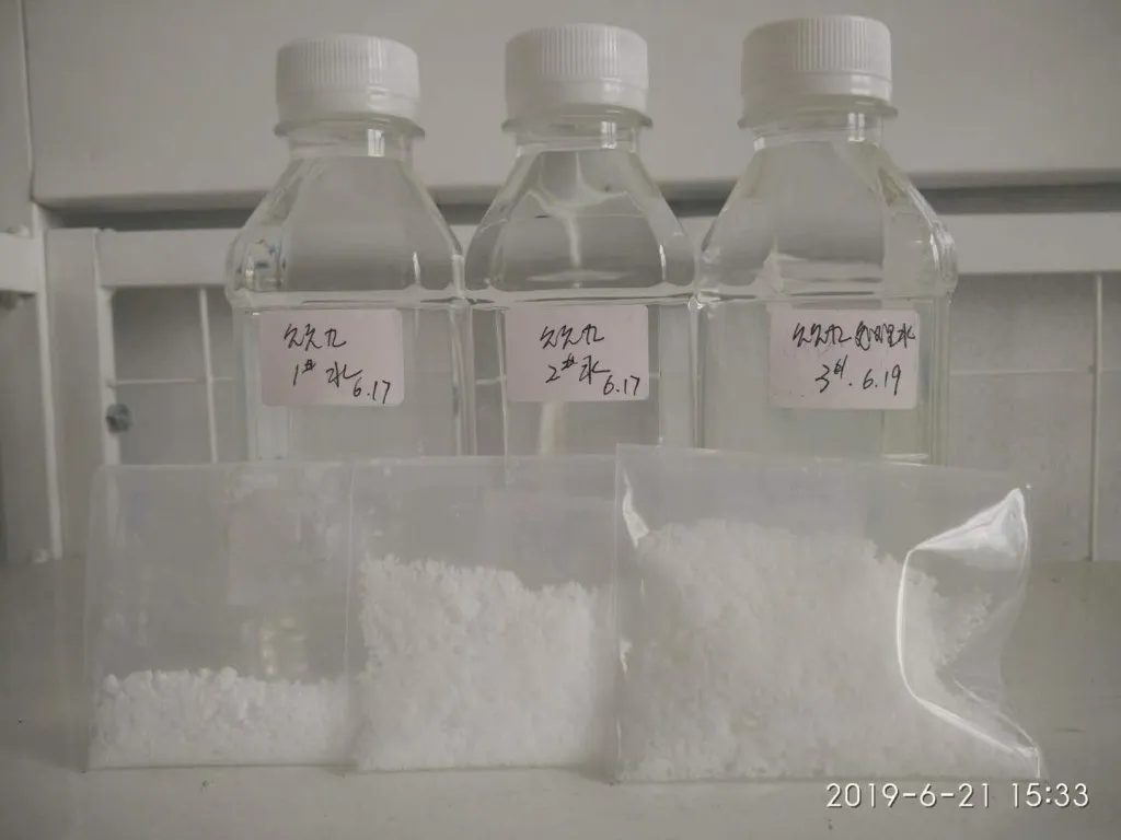

化工污水处理零排放出盐效果
发表于 2020-4-30 10:24:48
吧水质水量都介绍下嘛,单看盐的照片,说明不了问题  详情 回复 发表于 2020-5-4 07:23
