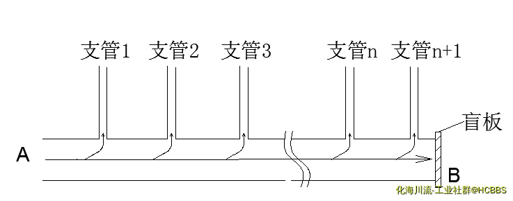

如图所示,管道内的流体(如煤气)由始端A流向终端B的过程中,逐步进入支管i中(i=1、2、3……),B端的压力与始端A的压力相比,是增大了还是减小了?
专家甲:由于气体量越来越少,所以压力逐渐减小;为了保持各个支管的流量大致相同,应该减小B端的主管道直径(减小体积增大压力)
专家乙:气体流到靠近B端时,由于流速减小,动压能随之减小,造成静压能增大,即B端的压力大于A端的压力;为了保持各个支管的流量大致相同,应该减小B端的主管道直径(增大流速即增大B端动压能,以减小静压能)
甲和乙谁的观点正确?

都对

减少直径这个结论肯定是正确的。但是专家乙分析过程不对。
发表于 2020-4-21 08:52:09
这样看你A端来的流体的压力和量,如果前面都不够分,那么B端压力低,如果前面都剩下了,那么B端的压力会憋起来

对这个问题,本人分析如下:
1、因为管道直径一样,流体供应充分,且A点和B点在同一水平线上,所以静压能相等。
2、因为A点流体流量不变,在B点流体质量变小,所以B点流体总机械能变小。
3、因为总机械能=动压能+静压能,所以动压能变小,动压能与v^2成正比,所以速度变小。
4、为了让B点速度满足要求,只能减少静压能,即减小管道直径,让动压能增加,使流体流速满足要求。
以上是我个人的分析,欢迎各位朋友积极探讨。

管道分支计算里面有的,后端的静压是由动压转换的,总压等于分压和,甲正确
