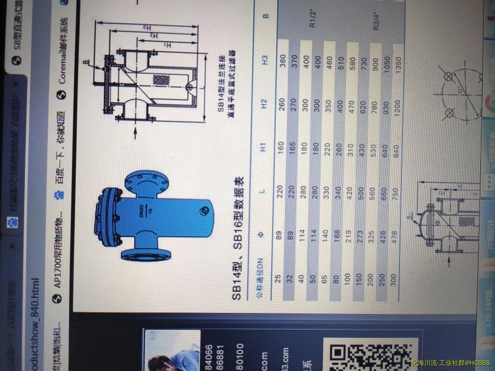

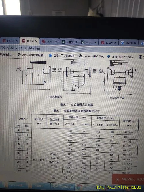

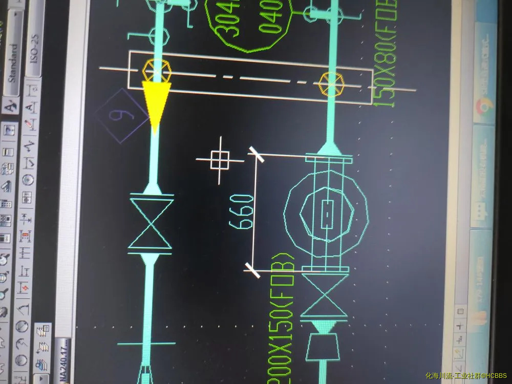

目前化工管道上的篮式过滤器,尺寸是执行的什么标准,现场到货的尺寸和样本的尺寸是一致的,但是我们数据库模型的尺寸偏大,导致现场管道短了一截,看了SH/T3411上没有尺寸,看了GB/T7538又和以上两个数据都不一样,不知道以后这个东西应该怎么来考虑长度了

过滤器这个东西每个厂家做的都不一样,你可以让厂商按你的长度做,也可以按厂商图纸建模,当然,管道图纸尺寸需要待定

用哪家的,就查哪家的样本

采购签合同之前,要技术图纸,型号,规格,材质,尺寸再次确认的。收到预付款了,再次会确认一次。

这个要发技术规格表与厂家,厂家给结构图确认后,就不会出现以上问题。
