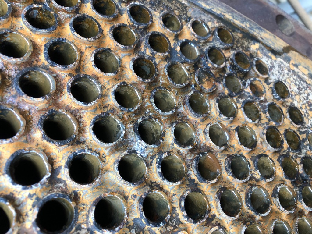

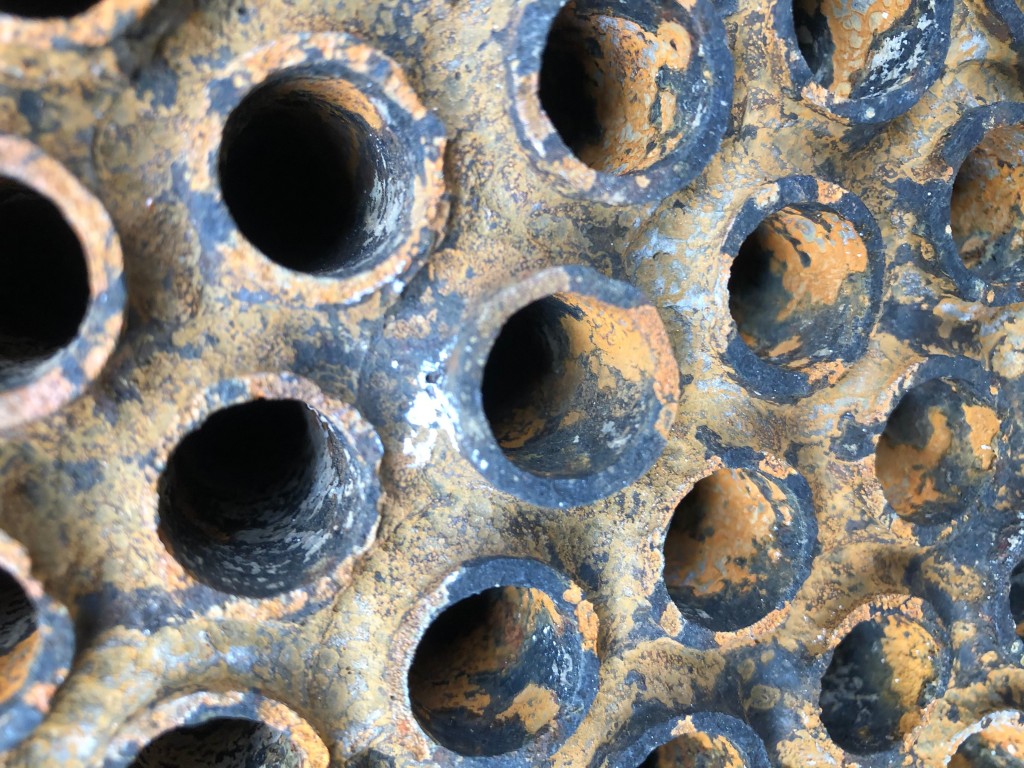

冷却器循环水侧管板与管接头焊口腐蚀严重,焊口出现很多小眼

修补
发表于 2020-4-18 20:22:33
已经修补完了,这种垢下腐蚀焊口普遍减薄,再次泄露只是时间问题  详情 回复 发表于 2020-4-19 09:35

前排看客楼主 VIP会员 VIP会员 | 显示全部楼层       最后访问IP辽宁省
海川大学一年  |  头衔:  【学无止境】

对于循环水管束,水侧在使用前建议进行防腐蚀,实践证明效果很好。
发表于 2020-4-19 09:57:47
收到,一般这种腐蚀情况,采用哪种防腐措施比较好呢?  详情 回复 发表于 2020-4-19 10:01
王根荣 + 5 积极参与
海川大学一年  |  头衔:  【学无止境】
发表于 2020-4-19 10:01:37
王根荣 + 5 请及时跟踪话题并积极反馈,以便问题及时解.
最好采用涂料涂层的方法。另外,建议采用涂层加牺牲阳极综合防护效果更好。

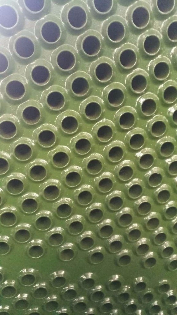

多长时间出现这样情况?走循环水的关键设备现在喷涂可以
发表于 2020-4-19 13:18:58
参与人数 2财富 +15 收起 理由
王巍2 + 10 积极参与
王根荣 + 5 积极参与
海川大学一年  |  头衔:  【学无止境】
设备运行两年,中间清洗过两次
发表于 2020-4-19 21:07:48
参与人数 2财富 +15 收起 理由
王巍2 + 10 积极参与

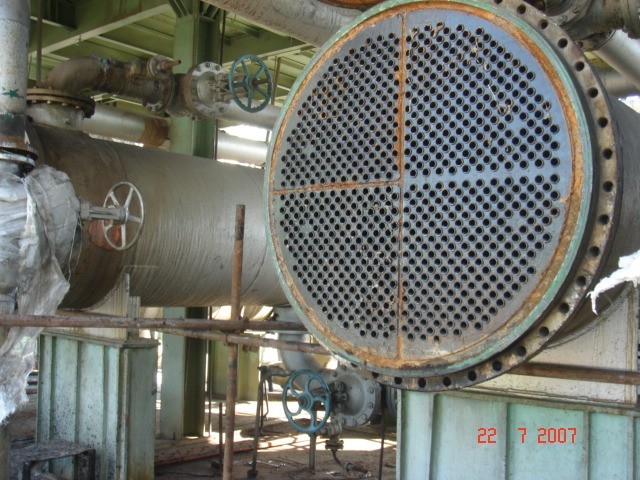

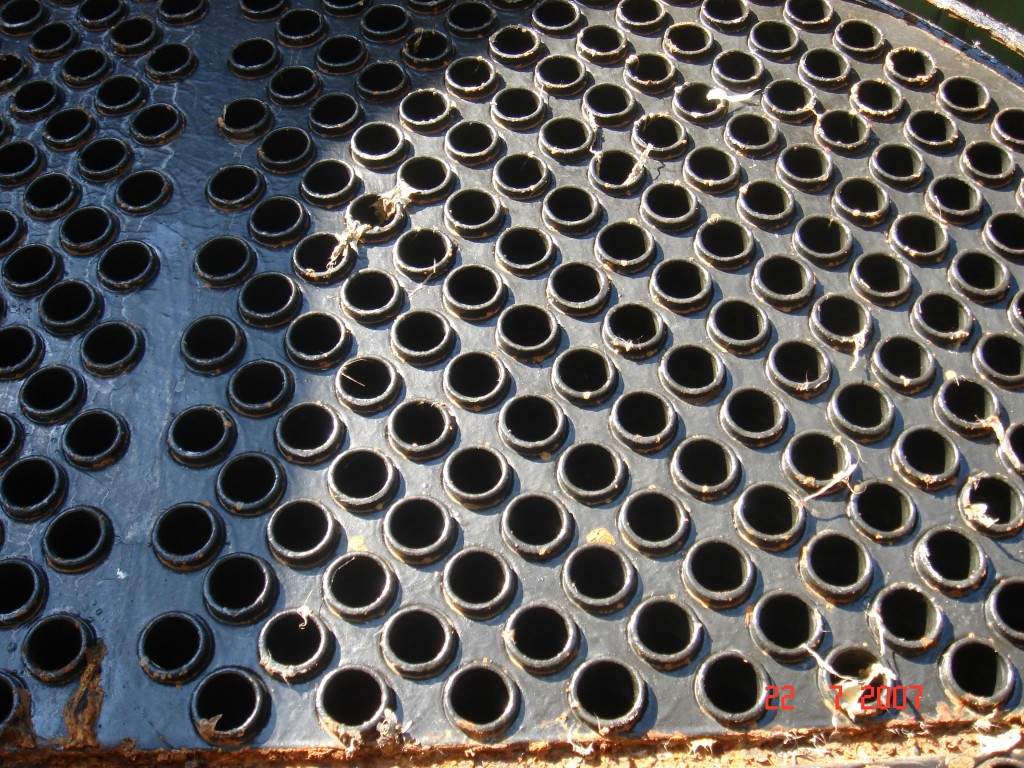

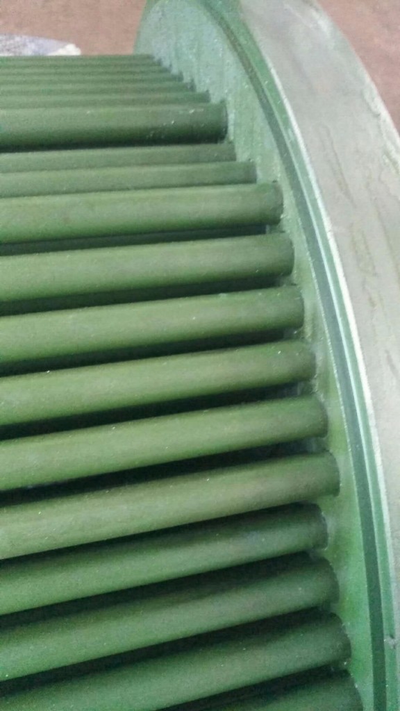

F:\D盘老\2008年9月王巍计算机材料\f\07年装置检修设备腐蚀检查照片\070722下午一套常减压设备管束检查(钛纳米)这两张图片是水冷器管束防腐使用3年的效果。
发表于 2020-4-20 09:56:47
高性能防腐体系涂层
高性能防腐体系涂层
高性能防腐体系保护层
高性能防腐体系保护层
收到,学习了  详情 回复 发表于 2020-4-20 12:34
王根荣 + 5 资料文件共享

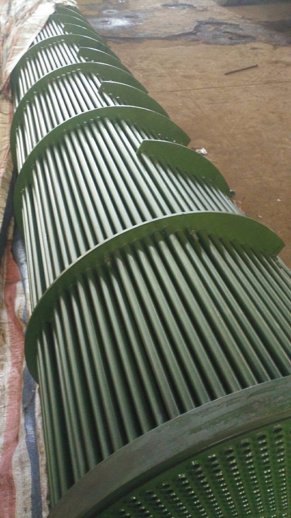

cjhtiVIP会员 VIP会员 | 显示全部楼层       最后访问IP广东省
我们采用的防腐涂层,没有王老师的好
采用的涂层这样的
DH22-2/DH22-3烘烤型换热器专用涂料
DH22-2换热器专用涂料由改性耐热、防蚀有机硅改性树脂和耐热颜料、填料配制而成的单组份烘烤型换热器专用涂料。具有优良的耐酸、碱、油、化学品性能,以及优异的抗结垢和耐吹扫性,同时也有良好的导热性能。
