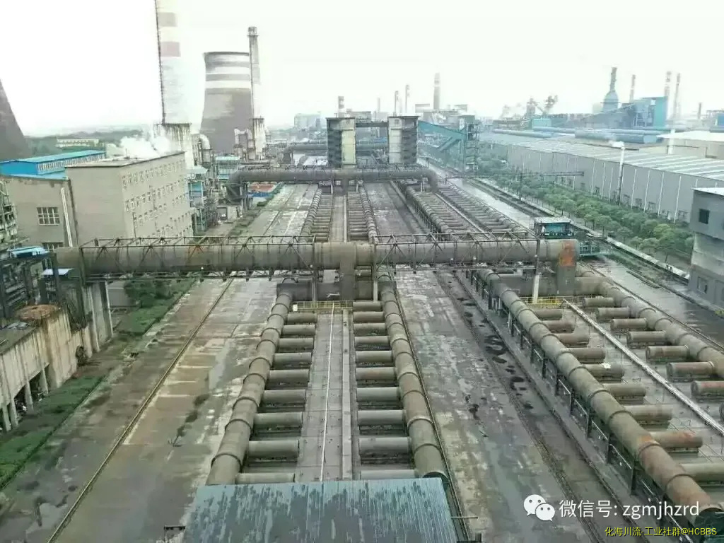

10、附 图
附图为热回收焦炉和干熄焦接焦系统及干熄炉风帽损坏情况照片供参考。

第一张图片是热回收焦炉双集气管

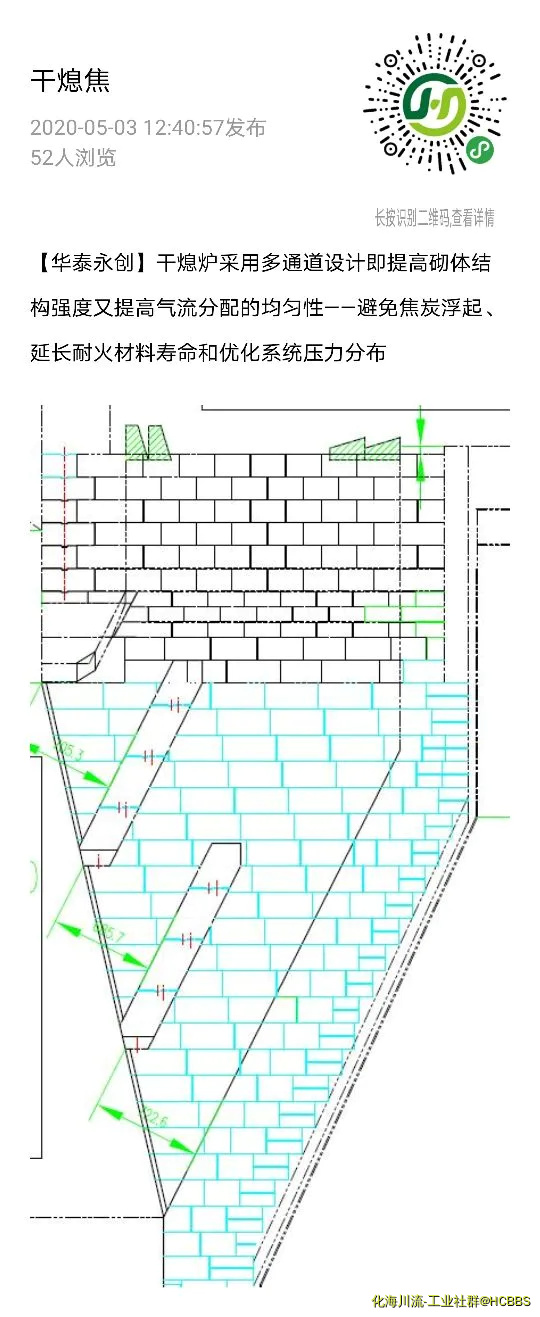

干熄炉斜道区多通道专利技术
