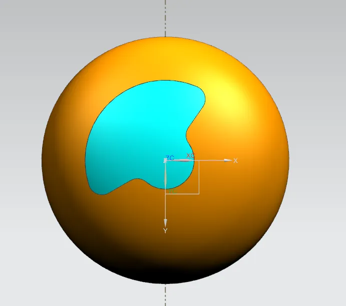

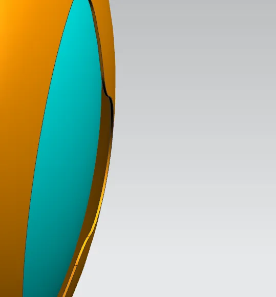

各位**:
小弟对于夹套容器这边不是很熟悉,帮忙看一下,夹套封头跟内筒封头可以这么连接么???可以直接窝边么?还有个问题,这个折边怎么建模呢??没有一点思路(ug软件),给点意见,谢谢!!!

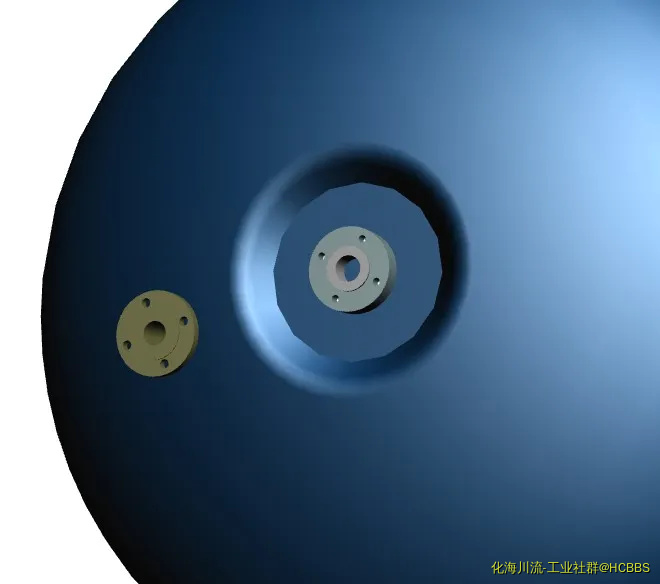

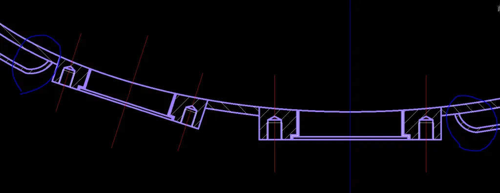

可以直接折边  但这是好几个排放口, 很不合理 ,就是有这个需要也是 开个大口  到下边接三通,,看你这cad 图画的  也是一个外行的作品ug 我不会   这是creo  扫描做的
发表于 2020-4-14 16:06:03
kareale88 + 10 热心助人
他是有多个放料口  你这还不好做  一个旋转

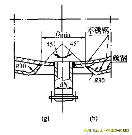

看一下 GB/T150 309页,夹套密封件结构

可以先直边拉伸,再倒圆角
