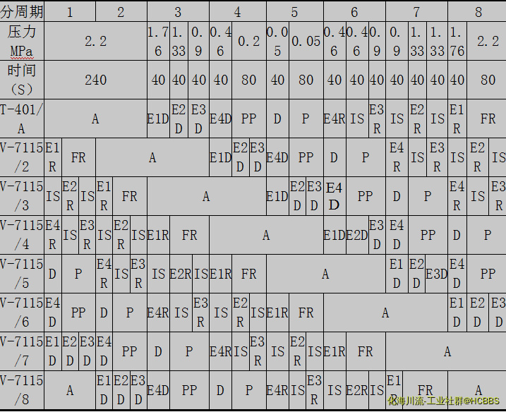

求一份PSA时序表,几个塔的都可以 感谢
发表于 2020-4-15 08:11:50
十分感谢  详情 回复 发表于 2020-4-15 09:12
yetingyuxiaobaVIP会员 VIP会员 | 显示全部楼层       最后访问IP江苏省
一般厂家都给,都是设定好的
发表于 2020-4-15 08:14:11
十分感谢
发表于 2020-4-15 09:12:18
