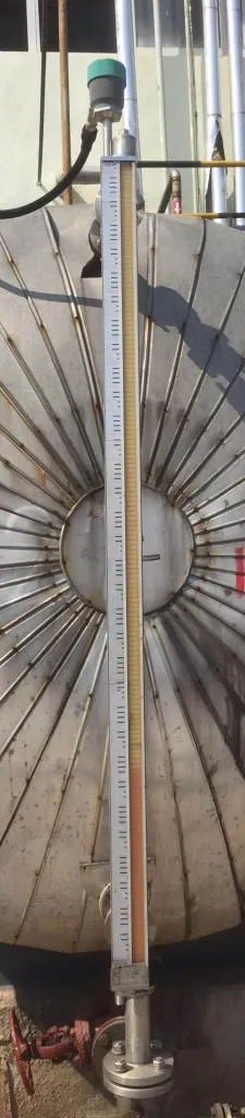

[讨论] 路过一工段的中转罐区,拍下来友友瞧瞧有哪些问题存在
2.9K |12
wx_bpx222VIP会员 VIP会员 | 显示全部楼层 |阅读模式       最后访问IP湖南省
路过一工段的中转罐区,拍下来友友瞧瞧有哪些问题存在。

你是不是想说没有液位上下限标识?

lovelife1997VIP会员 VIP会员 | 显示全部楼层       最后访问IP陕西省
第一眼发现,面板磨损严重(有刻度线,但没有数字标识)。
方案:1、本着降本挖潜的初心,使用标识纸/记号笔,复原磨损面板的刻度线和数字标识。
          2、效益允许的情况下,考虑到标准化生产运行的(精准、美观)目的,更换新品。
显然第一方案更符合中小微企业运营的利益。

该磁翻板液位计没有液位高度数字指示,这个是坚决不允许的,同时需要根据操作规程设置上下限警戒标识。
红色加装盲法兰阀门可能是排凝手阀,设计的位置有待商榷,活动空间受限。

1、有刻度无数值;2、上下线标识不明显;3、阀门未挂牌;4、视角原因吗?液位计下端比连通管还低?

就地和远传为一块表
发表于 2020-4-14 12:27:25
看图就是拍了液位计,上下限没有标记?双液位同一个原理?
