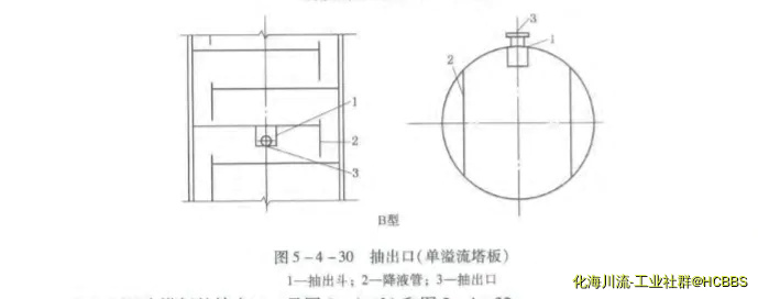

[讨论] 塔的侧线抽出口能这样布置吗?
832 |0
zly541881VIP会员 VIP会员 | 显示全部楼层 |阅读模式       最后访问IP上海市
设计手册第156页
设计手册第156页
手册上提的这个侧线抽出口,布置方式不对吧,液体应该不会高于降液管上方的溢流堰,所以我认为,这样布置抽不出液体。
