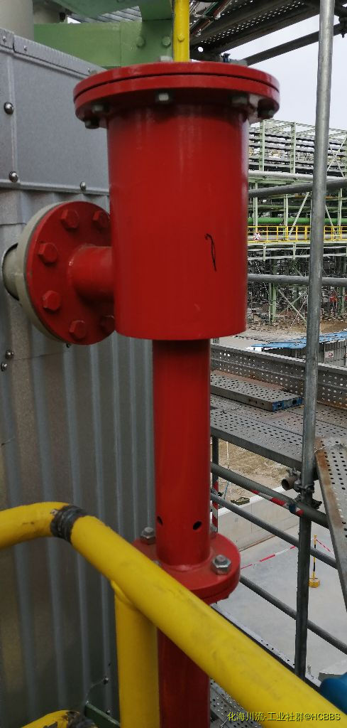

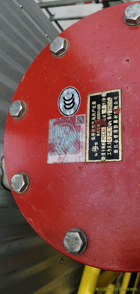

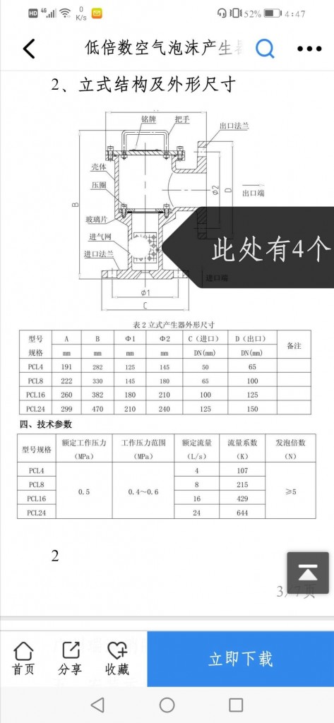

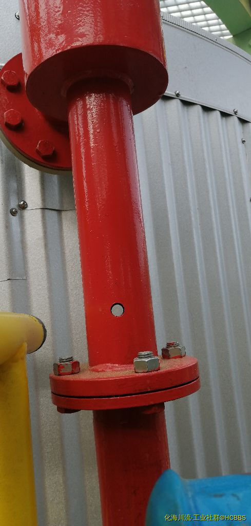

       我项目有两台固定顶储罐,按照图纸设计要求,管内配置了消防泡沫降液槽,罐外配置了一趟消防泡沫管道。采用的是立式低倍数泡沫发生器,其中水平管和立管连接处设置了金属软管连接。如图片所示。现在有2个问题,第一:设置金属软管的目的和作用是什么?第二,在立式低倍数泡沫发生器下法兰口上方50mm处,有4个DN10mm的孔,两两对称布置,等于泡沫发生器入口管道属于敞口状态,这是什么原因,影响泡沫发生器的使用功能吗?施工单位在泡沫发生器入场时只进行了材料开箱检验,检查了外观和质量证明文件,技术文件,并未进行相关实验。照片请看附件

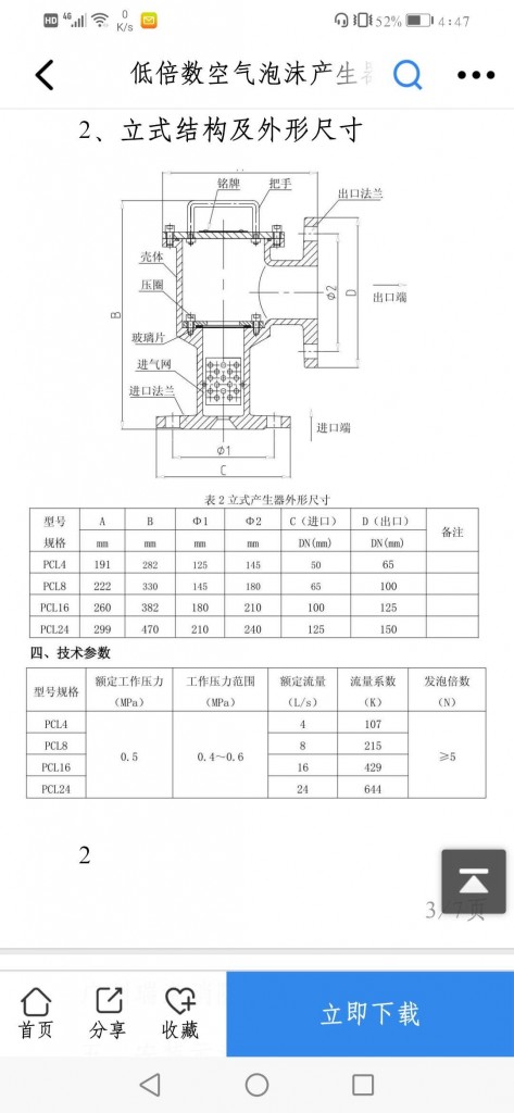

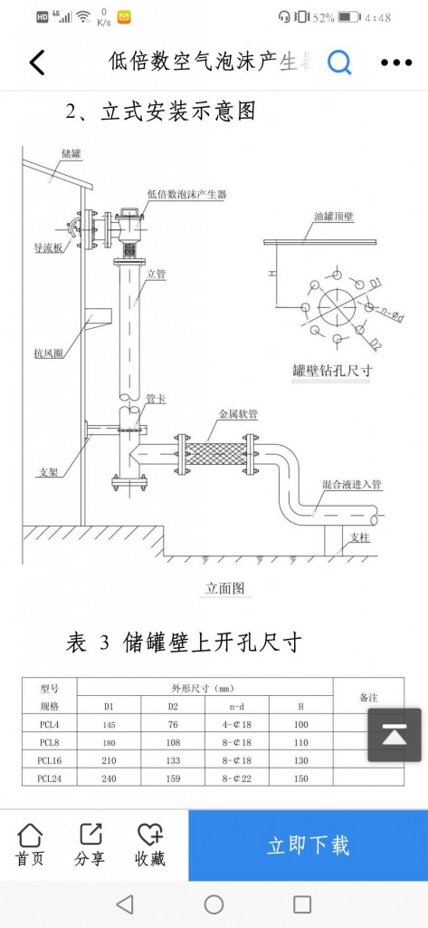

空气泡沫发生器在工作时需要吸入空气,敞口是应该的。软管主要是防止立管随储槽沉降,以及补偿管道热胀冷缩。
泡沫是从外往储罐里面打的,这几个孔,它不是容易漏吗

射吸原理
保持通道气相平衡,防止气体阻滞造成管系振动。

1、软件就是防止罐沉降的,
2、敞开的,就是发生器发生作用时,要吸入空气的。
发表于 2020-4-14 15:37:59
1、使用软管是有规定,作用是防止沉降
2、泡沫发生器,如果没用空气混入,无法形成泡沫
