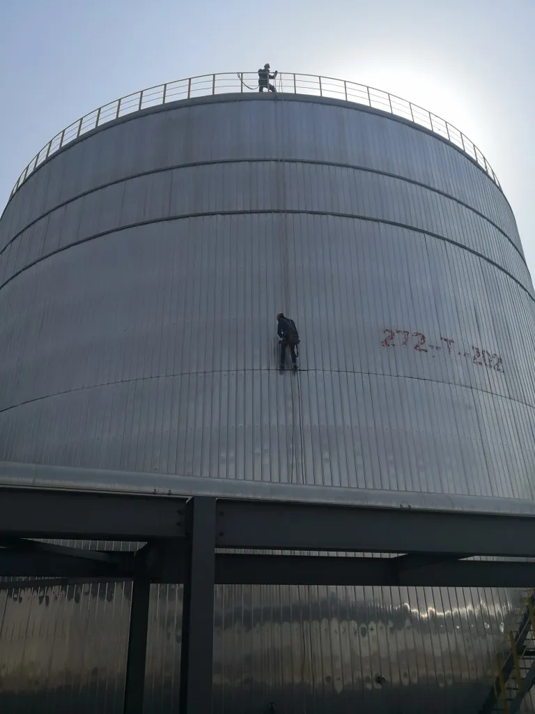

[讨论] 今天例行安全检查,蜘蛛人作业问题太多,我讲解一下
10.2K |39
大罐保温铝皮脱落,把人吊下去修复,高处作业大家看看有几个问题
发表于 2020-4-8 10:58:59

简介--我抛砖引玉先说第一个问题: 安全带接的绳子挂在了大罐有棱角的栏杆上面 违反了AQ 3025-2008 化学品生产单位高处作业安全规范 5.2.2,作业中应正确使用防坠落用品与登高器具设备。安全带应挂在牢固的物件上;不得系挂 ...-登录查看全文

简介--本帖最后由 书童 于 2020-4-8 11:47 编辑 我抛砖引玉先说第二个问题: 作业票分级不正确,作业票上面写的是三级 违反了AQ 3025-2008 化学品生产单位高处作业安全规范 6.3特级高处作业及下列情形的高处作业,由单 ...-登录查看全文

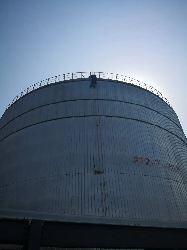

简介--我抛砖引玉先说第三个问题: 柔性导轨绳(安全绳)与工作绳吊点挂在一个位置,一旦工作绳断裂,安全绳也不会起作用 GB 23525-2009 座板式单人吊具悬吊作业安全技术规范 4.1.8工作绳与柔性导轨不准使用同一挂点装置. ...-登录查看全文

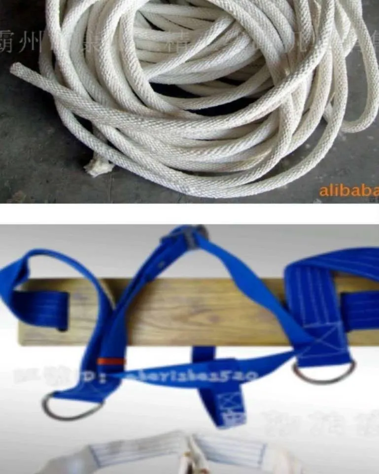

简介--本帖最后由 书童 于 2020-4-8 12:17 编辑 我抛砖引玉先说第四个问题: 悬吊座板缺沙包,时间长了屁股受不了,疼痛,有安全隐患 违反了GB 23525-2009 座板式单人吊具悬吊作业安全技术规范 6.41.1悬吊下降系统整体 ...-登录查看全文

简介--本帖最后由 书童 于 2020-4-8 13:22 编辑 我抛砖引玉先说第五个问题: 作业单位无座板式单人吊具悬吊作业安全资质 违反了GB 23525-2009 座板式单人吊具悬吊作业安全技术规范 8安全管理要求 8.1资质要求 8.1.1采用 ...-登录查看全文

简介--1、好像没有穿带五点式安全带。 2、可否改进用吊篮作业。-登录查看全文

简介--书童 发表于 2020-4-8 14:27 用吊车成本高,并且不合规 一定要两根双保险保险吊绳。-登录查看全文

简介--下面应该安排监护人、警戒做好; 悬吊座板增加揽风绳。-登录查看全文
