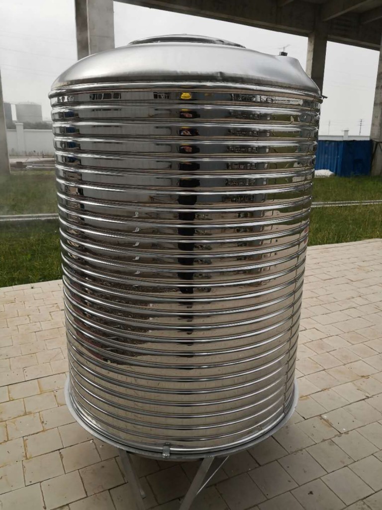

简介--请问各位老师,我这边有个薄壁的凝结水箱,水箱壁厚1.8mm,里面装的介质是蒸汽凝结水,敞口的,现在想加装一个液位计,请问装哪种液位计好。磁翻板会不会太重挂不住?请大家有经验的话帮忙回答一下,万分感谢!-登录查看全文

简介--敞口容器顶部安装一个杆式的静压式液位计?-登录查看全文

简介--丁小帅 发表于 2020-4-7 09:42 敞口容器顶部安装一个杆式的静压式液位计? 我这个里面连接蒸汽疏水管的,会有很大的水汽,也稍微有点压力的,这个静压式液位计是不是不太合适 ...-登录查看全文

简介--磁翻板就行,怕挂不住可以加支撑的-登录查看全文

简介--不用静压,不用磁翻板的话可以考虑顶装的浮球液位计-登录查看全文

简介--顶装浮球液位变送器-登录查看全文
