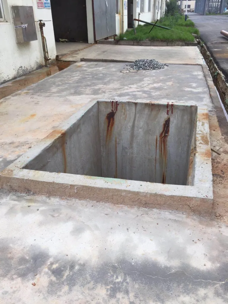

[讨论] 看看这图片里有哪些不规范。

没有安全警示,没有围栏、没有盖板。

未设置防护栏,警戒线,未设置安全警示标识。

1、阀井/坑无井盖;无硬隔离;无警示标识;井内无爬梯?
2、阀井围堰右边有一根钉子,容易伤人;
3、消防栓漏水;无扪盖;地面上的手阀好像缺手轮;
4、消防箱颜色不是红色;箱门无消防报警电话;
5、水沟无盖板;进出仓库时易踩空掉进水沟;
6、碎石未清理;
7、草坪废弃钢管未及时清理;

1、阀井围堰有一根钉子,易伤人;
2、阀井/坑没井盖、没隔离、井内无爬梯、没警示标识;
3、消防箱颜色不符,不是红色; 无消防报警电话;
4、消防栓无扪盖,漏水,手阀地面上,缺手轮;
5、水沟无盖板;进出仓库时易踩 空,掉进水沟;
6、杂物碎石易绊倒,无清理;
7、废弃钢管堆草坪,不及时清理;

缺失受限空间标识

1、井、坑周边无防护装置,应增加安全防护栏;2、应在现场增加安全警示标识;

至少得设施防护栏杆。。。

随处所见司空见惯 一些基本安全防护意识的缺失,必然带来措施的不落实  详情 回复 发表于 2020-11-20 16:49
