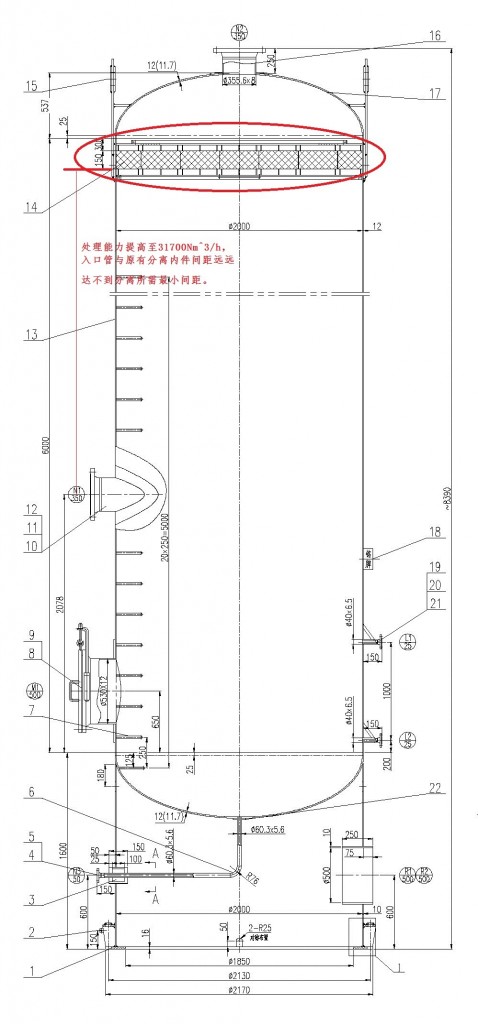

       请结合这套分离器的结构尺寸图进行分离讨论:
发表于 2020-3-30 11:48:21
       从上图看,该丝网分离器内径尺寸为2000mm,而出口管内径不到350mm,且丝网内件上表面距离气流出口管垂直距离仅有537mm。
       经NOVEL精准动力学计算和组态设计系统平台诊断发现,前述在内径2000mm分离器横截面设置的丝网内件,由于出口气流收缩效应,导致较大比例的部分丝网内件处于非正常工作甚至不工作状态,气流在通过原有丝网内件时的动能动量和流型流态差异过大。这是导致该丝网分离器运行不正常的主要原因之一。

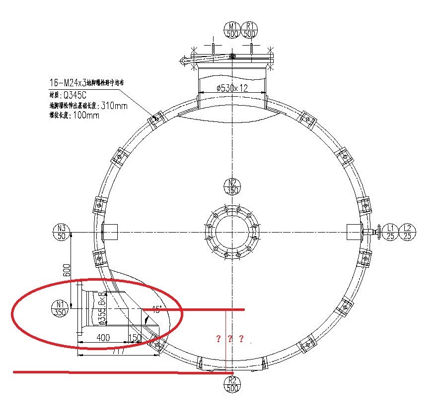

       再从原丝网分离器V-02301的气流入口管设置图看,设计方采用旋流入口管;但是从旋流管布置图上看,旋流管却布设在1/2半径处,导致气流并不能以切向进入分离器壳体,加之该分离器壳体内径过大,难以起到旋流分离效果。何况,旋流流型流态的气流,难以满足丝网内件对进气气流流型流态的技术要求。由此可见,关于气液分离器这类动力学分离器,须由专业的动力学分离技术公司来完成,并非任何设计单位都可以完成这样的专业性工作。否则,南辕北辙。

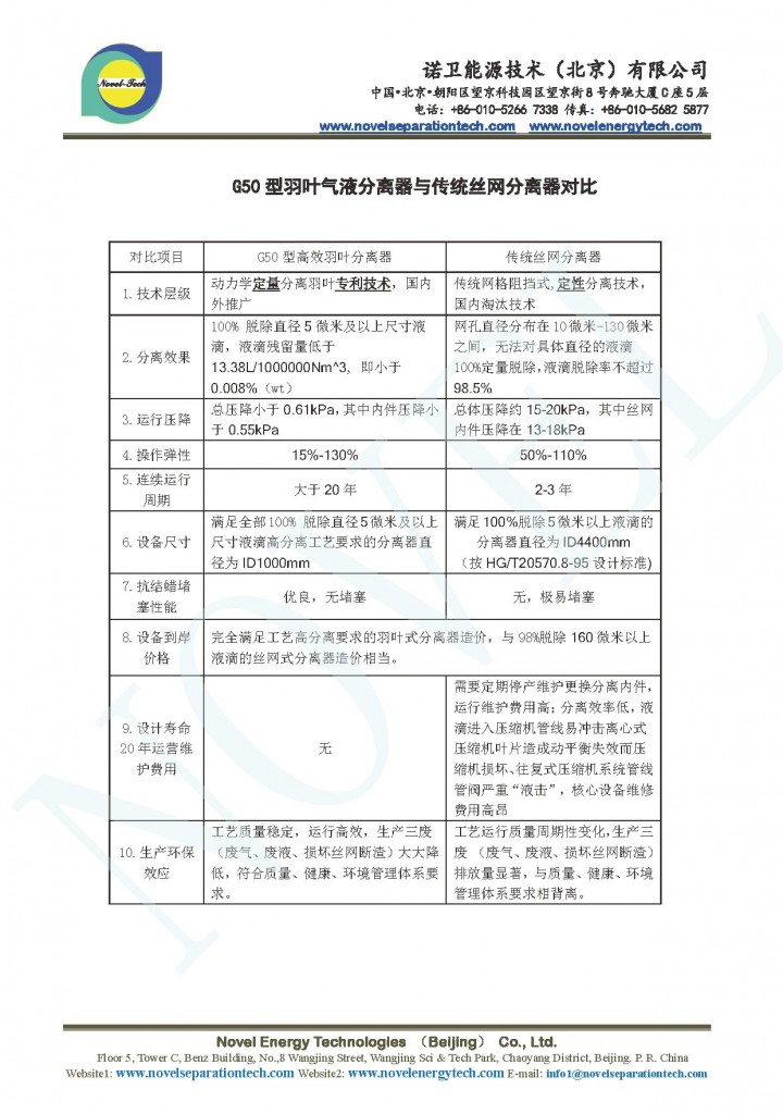

      关于羽叶分离器与传统丝网分离器比较,请参见下图:
