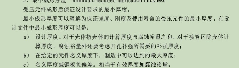

压力容器设计图样上要求标注受压元件(一般指筒体和封头)最小成形厚度,如果图纸要求内表面需要抛光处理,热轧板抛光减薄量约为0.5mm,这样图纸的最小成形厚度怎样标注。比如封头的最小成形厚度按下面哪种方法标注:(1)名义厚度-成形减薄量-厚度负偏差,(2)名义厚度-成形减薄量-厚度负偏差-抛光减薄量。
疑惑的是:抛光减薄量是不是属于成形减薄量。

如果抛光的话,抛光减薄量应属于成形减薄量。
发表于 2020-3-29 09:49:46
抛光减薄量和成形减薄量都是属于工艺减 薄量   大白话说是   材料进来 到产品出厂前 这之间 你反复折磨你那块板子  的所有减薄

封头最小成型厚度要保证大于等于该封头的设计厚度(计算厚度+腐蚀裕量)。
确定这个值,要用名义厚度-厚度负偏差-成型减薄量-抛光量得出一个值,该值若大于设计厚度,则可作为最小成型厚度,若小于设计厚度,那还要选用更厚的板材,直至计算后的值大于设计厚度。

这个按标准不一定能做好,各厂家技术不同,采购的板材不同,最小厚度不同的,你可以让封头厂家提供。

三种情况,都是最小成型厚度。
从自我保护角度,应当b合适
