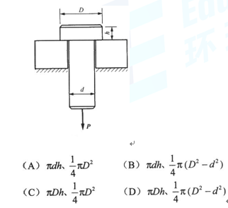

选择题:如图所示,插销穿过水平放置平板上的圆孔,在其下端受有一拉力P,该插销的剪切面积和挤压面积分别为(  )。
答案:B
提示:能阐述出解题过程的给予额外奖励,答案回复可见!
