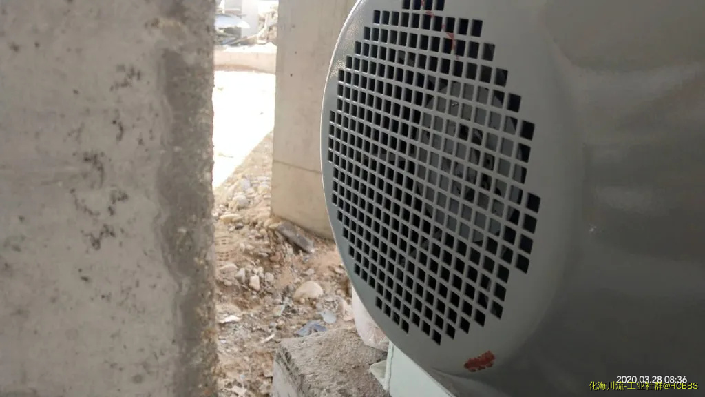

大家好。现在现场有这么个问题
现场安装的三台离心泵,其中有两台泵的电机散热扇正对着建筑的构造柱,相距15公分吧
如图: 1.webp 2.webp
距构造柱15公分
距构造柱15公分
现在想问问大家
1、这样是否合规,影响后期验收吗?对电机散热有没有影响?
2、如不合规,让我参考哪个规范?请具体说下。谢谢大家!!

离得太近,影响电机散热。
可以参考这个规范:https://wenku.baidu.com/view/799ec435c281e53a5802fffd.html

移出来。

影响以后检修非驱动端轴承,后面空间足够的话,不用拆联轴器也不用挪电机就能检修,后面空间不够就只能拆联轴器拆电机地脚螺栓诺电机

更改下底座位置  让开柱子  要不以后检修电机麻烦

请问,如果空间足够的话,是不是也得把电机挪了,才能检修泵头那边的轴承呢?没想明白?

联轴器如果好拆就不需要动电机地脚螺栓,如果不好拆(拉马放不进去,联轴器端空间小)就必须拆电机地脚螺栓,挪电机。 一般检修非驱动端轴承不需要挪电机,但是你这台泵检修电机非驱动端轴承时就可能的挪电机。
发表于 2020-3-28 23:26:24
应该尽量避免,趁着装置还没有完全运行的时候,略作改动,调整一下位置是可以的,在前期能解决的时候把问题处理了,留到以后维护会骂死你的。

设计初期没有确定好位置
发表于 2020-4-6 20:21:57
影响风扇进风,电机会整体发热,后期维护困难,联轴器都不好拆装,问题太多了

单单从电机风扇散热工作角度来看是够用的,但是对比标准要求和设备拆装需求是不合理的
