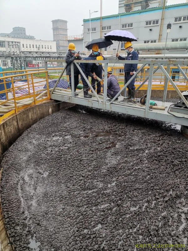

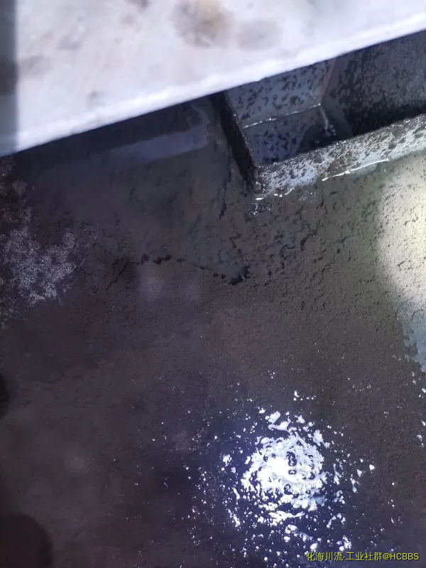

自去年投产以来,我们污水处理工段污泥一直没有压泥,近几天刚刚调试设备,准备投用,却发现一个大问题!污泥池底部至污泥泵进口居然没有联通!带式污泥压滤机的回流管与污泥池也没有联通!还都是地埋管线!天啊!这总包单位也太粗心了,后来想办法把污泥泵(在一楼)出口管改了一下,与潜污泵管联通,看潜污泵抽至二楼带式压滤机,调试了2天,两边漏液比较严重,有没有办法解决一下呢?皮带松紧调整的差不多!再就是压泥机搅拌泵一直故障调停!

这种你讲是否需要加化学药剂“絮凝剂”?压滤机的使用条件范围的应该了解一下,是否有一定加工量的需要,泥量大了就会出问题的。
建议还是要根据压滤机的使用条件使用,如有具体问题最好咨询设备厂家,或要求到现场指导。

嗯,添加了絮凝剂,泥量也不大,总包还没有移交给我们,他们得负责解决

泵的出口压力是不是高了
