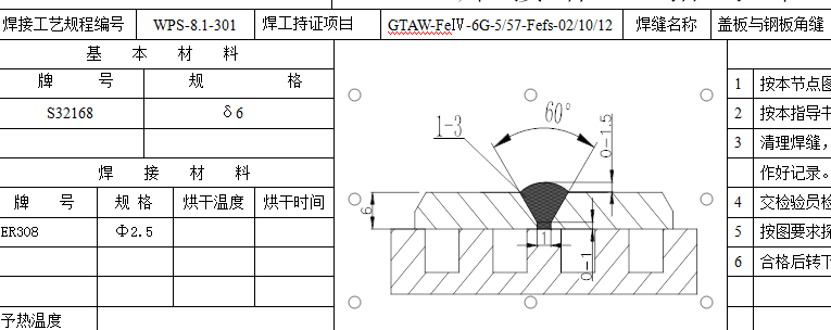

[求助] 盖板与钢板角缝属于几类缝
796 |0
YHY1018VIP会员 VIP会员 | 显示全部楼层 |阅读模式       最后访问IP江苏省
新人日常一问~不锈钢盖板与钢板角焊缝应该属于几类缝?
焊工项目应该使用板对接还是管板对接
