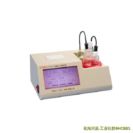

微量水分测定仪又被称为卡尔·费休水分测定仪,同类有水分测定仪、水分仪、水分计、水分检测仪、水分测量仪、水分分析仪。其主要应用于水分值含量较低的样品检测,经过近年来改进,**提高了准确度,扩大了测量范围。
  微量水分测定仪试验结束后处理:
  (1)废液的处理
  将废液管、分子筛干燥管及专用瓶盖装在废液瓶上,通过自动给排液器将滴定池中的废液抽到废液瓶中。
  (2)滴定池的处理
  再次注入一定量的无水甲醇,利用搅拌清洗滴定池,然后将废液排出。重复此操作,以利于排净废液管中残留的废液。如滴定池中有大量残留物,请将滴定杯拆卸下来清洗,并晾干备用。
  (3)滴定管连接部分的处理
  定期清洁维护整个设备,尤其是滴定管接口部分,用无水甲醇或乙醇擦洗。滴定管的出液管一端,有防止渗液的迷宫,需要清洗,防止因堵塞造成的滴定管的损坏。
