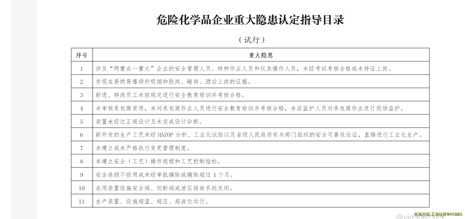

在安监总局15年发的一个《危险化学品企业重大隐患认定指导目录》(试行)中由一条是说超过一个月可以认定为重大风险

《危险化学品企业重大隐患认定指导目录》:
安监总管三〔2015〕113号-化工(危险化学品)企业安全检查重点指导目录:
企业一般定义零时解除联锁为24~48小时,主要为解除联锁进行仪表修理或预防性维护,或开停车的零时旁路;
原来长期解除一般为6个月,比如仪表故障不具备更换条件,如振动探头故障一个,到大检修再进行更换。
后来,安监局检查出这个文件,企业制度也修改了,长期解除不超过1个月,1个月后重新开出联锁解除申请、风险分析和评估等。
优点是提醒不要忘了解除的联锁和存在的潜在隐患,风险有无变化等。
