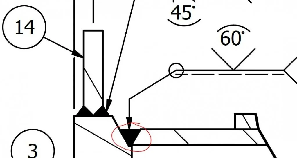

各位看下附件图片, 按照欧标设计的平盖 角焊缝连接为啥平盖直径比筒体大一圈呢?我看EN13445.3 ANNEX A,E.5~E.9平盖和筒体基本都是平的?这么设计的原因是啥呢?

也许是为了让两处焊缝离的远些
