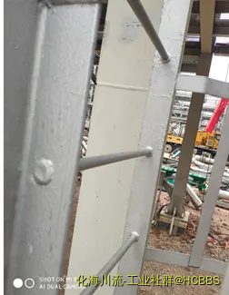

设备及框架上的固定式钢直梯,踏棍设计院图集要求塞焊,如下图:
施工现场未钻孔,直接将踏棍围焊在梯梁上,如下图:
由于量大,请教各位是否有解决办法?

楼主说量大,指的是高度太高?有多高?
或者是此类钢梯数量大?
请楼主说明?大家好分析问题。设计院要求塞焊是必须的!踏步如果不开孔直接角焊缝有可能虚焊,踏步断开后果十分严重。

allenlihu楼主 VIP会员 VIP会员 | 显示全部楼层       最后访问IP广东省
书童 发表于 2020-3-19 20:16
楼主你好,咱不是大神,就是互相探讨
楼主说量大,指的是高度太高?有多高?
或者是此类钢梯数量大?
现场管廊、框架的梯子全部装上去了,全部拆下来重新开孔塞焊的工程量很大。
能否通过拉拔力检测,如果够了,这样焊接是否就可以,毕竟很多预埋件也是这种焊法?
或者有没有其它简便的加固措施?

测试不现实,没有这样干的,不彻底改隐患就留下了。但有可能很少使用,图侥幸吧,不一定出事。
如果有第三方监检是过不去的,多沟通吧。

还是按设计要求来做

设计院的爬梯估计抄国标最小尺寸。按理论栏杆立柱间隔1m,横杆φ16中间都可以站人,所有不是强度问题,是焊接质量问题。爬梯踏棍≮φ20。按便于手抓φ25-35mm,很多地方用的20,爬一次都怕。
