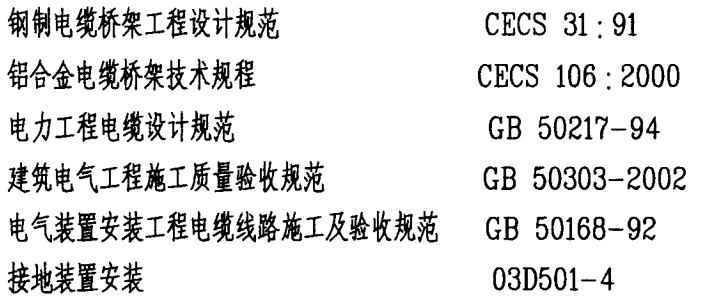

请查阅以下标准规范最新版
楼主数据来自这些标准规范
CECS31-2017 钢制电缆桥架工程设计规范
GJBT-721 电缆桥架安装JB 12147-2015塑料电缆桥架
JB 10216-2013 电控配电用电缆桥架
QBT 1453-2003 电缆桥架
CECS108:2000 铝合金电缆桥架
SHT 801-2000 电缆桥架安装图
86SD169
