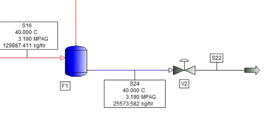

在pro模拟过程中,后段物流不运算,无论改成什么模块都是不运算。
请各位大神帮忙看看这是什么原因?怎么解决?
谢谢!

看你截的图片,后面那个阀门不运算,是因为你前面的flash模块就没有收敛
