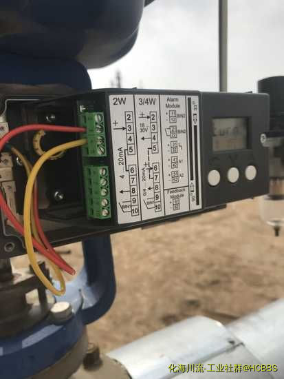

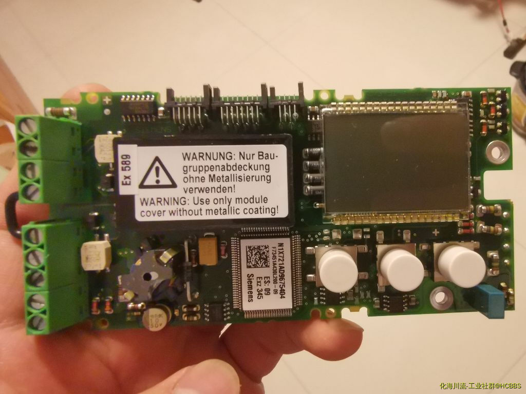

接的3和8,56短接,我接上24v电源液晶屏亮,可是过了几秒就灭了,而且有股糊味,可能是烧了,为什么。

接的3和8,56短接,两线制按你说的接是正确地,但你说接24V电源什么意思?应该接DCS的AO通道,如果真如你所说接了24V电源,电流太大,那就烧表了。

确实应该通过DCS安全栅供电,当时想先接上试试,把这个给忘了

这个地方问着一股糊味。。。

几千大洋就没了,板子是没用了,其他部件可以当备件用。

原则性低级错误,两线制只能接入4-20ma信号,电压差不多5v,不交学费才怪
