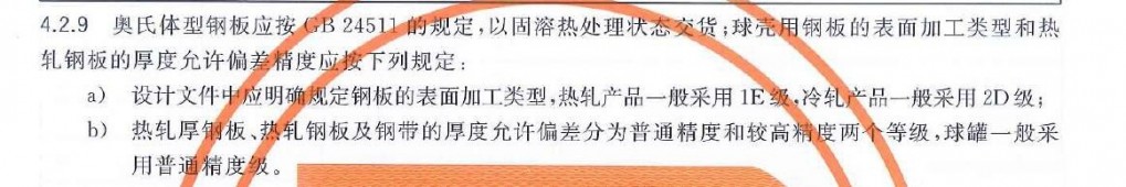

[原创] 【每日一题]【静设备交流版...第41题】 2020年03月12..判断题

苏北二月VIP会员 VIP会员 | 显示全部楼层       最后访问IP黑龙江省
答案是B,球罐采用普通精度。

dangercoolVIP会员 VIP会员 | 显示全部楼层       最后访问IP江苏省
B 错误
QQ截图20200313150550.jpg 球罐一般采用普通精度级。
