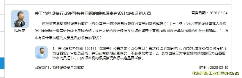

   根据市场监管总局特种设备许可办公室关于特种设备行政许可有关问题的解答:在《质检办特函[2017] 1336号》公布之前(含公布日)首次取得全国锅炉压力容器标准化技术委员会颁发的压力容器设计审批员证书,并仍在有效期范围内的,不必参加考试。请问:该免考的压力容器设计审批员证书的范围有无限制?

有限制,按原考试类别,现场增加答辩。

证书范围应该与取证或换证的级别相符合或者能覆盖。

您怎么不把您的问题直接向国家市场监督管理总局留言??  详情 回复 发表于 2020-3-14 14:49

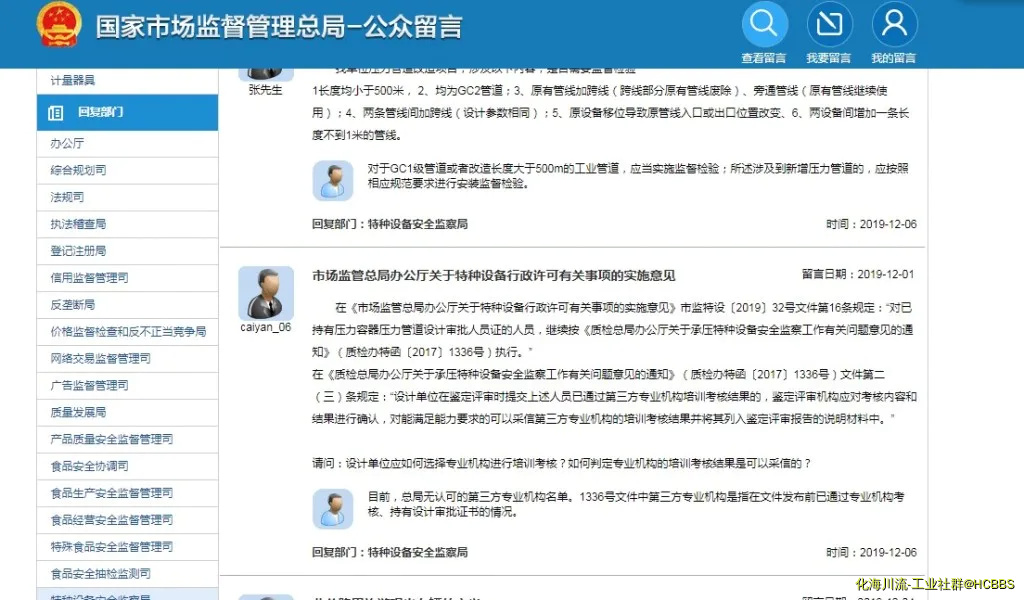

特设局的留言回复

一般情况下没有限制,有证书就行了,现在还认

去国家市场监督局的留言板咨询,最权威
