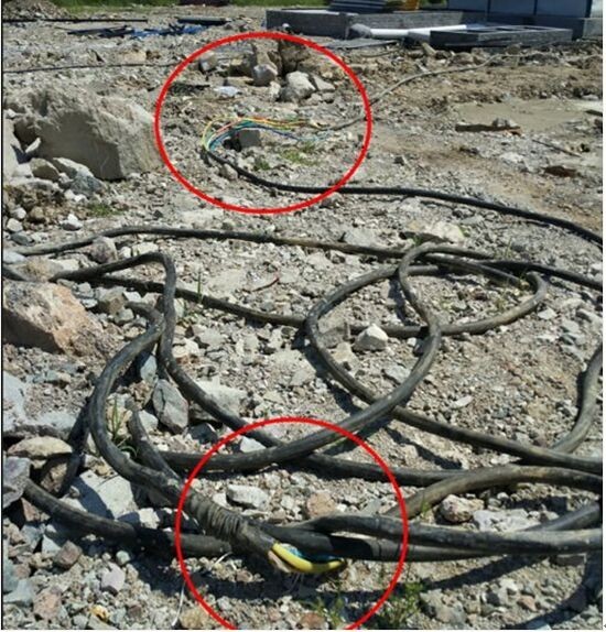

上午去工业园去一家企业检查互查,拍了几张照片,供大家分析

一,电缆线接线有点凌乱,二,现场线缆随意露在地上,

1、二级配电箱没有门,接线不规范,2、电缆线私拉乱接 3、电线电缆没装过路套管

(1)一个开关带多个设备(2)门和箱体没有跨接(3)导线颜色混乱(4)没有PE和N线端子板。(5)电缆浸泡在水中(6)路面电缆没有用槽钢保护。

(6)部分电缆没有护套

第3张图
一侧有钢板保护电缆,另外一侧没有,电缆泡水中(有倒影)。车内车辆碾压临时电缆。
违反了GBT 50484-2019 石油化工建设工程施工安全技术标准
4.3.5电缆在地面上通过道路时宜采用槽钢等覆盖保护,槽钢等应可靠同定在地面上。
违反了GB 30871-2014 化学品生产单位特殊作业安全规程中 10.6条中C.临时用电线路经过有高温、振动、腐蚀、积水及产生机械损伤等区域,不应有接头,并应采取相应的保护措施;

第二张图
临时电缆有被施工人员踏踩、乱石挤压机械伤害电缆的危险。
违反了GB 30871-2014 化学品生产单位特殊作业安全规程中 10.6条中C.临时用电线路经过有高温、振动、腐蚀、积水及产生机械损伤等区域,不应有接头,并应采取相应的保护措施。

第一张问题:
配电箱无检查表、无电路图、无警示标、配电箱无跨接线、PE线断开,一闸多接。
具体对应标准留大家补充

后续故事
因为是企业互查,无法处罚,所以要求企业按照“”五定“”原则进行整改,两个小时整改到位,速度很快。
