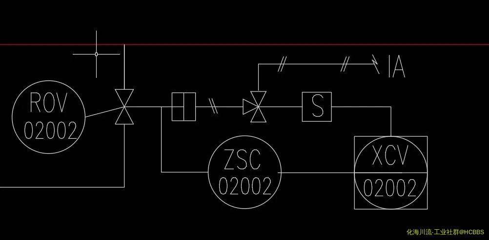

请问大神这个仪表符号什么意思?这个S是什么?这方面是新手不懂

S:Solenoid valve电磁阀
ROV:Remote Operate Valve远程操作阀
IA:Instrument Air仪表风
ZSC:阀门位置反馈
XCV:阀门动作命令
看P&ID图例!!!

大神,这就是带远程控制和现场手动也可以开关的阀门吗?

那这个控制原理是怎么样的,还是不太懂
