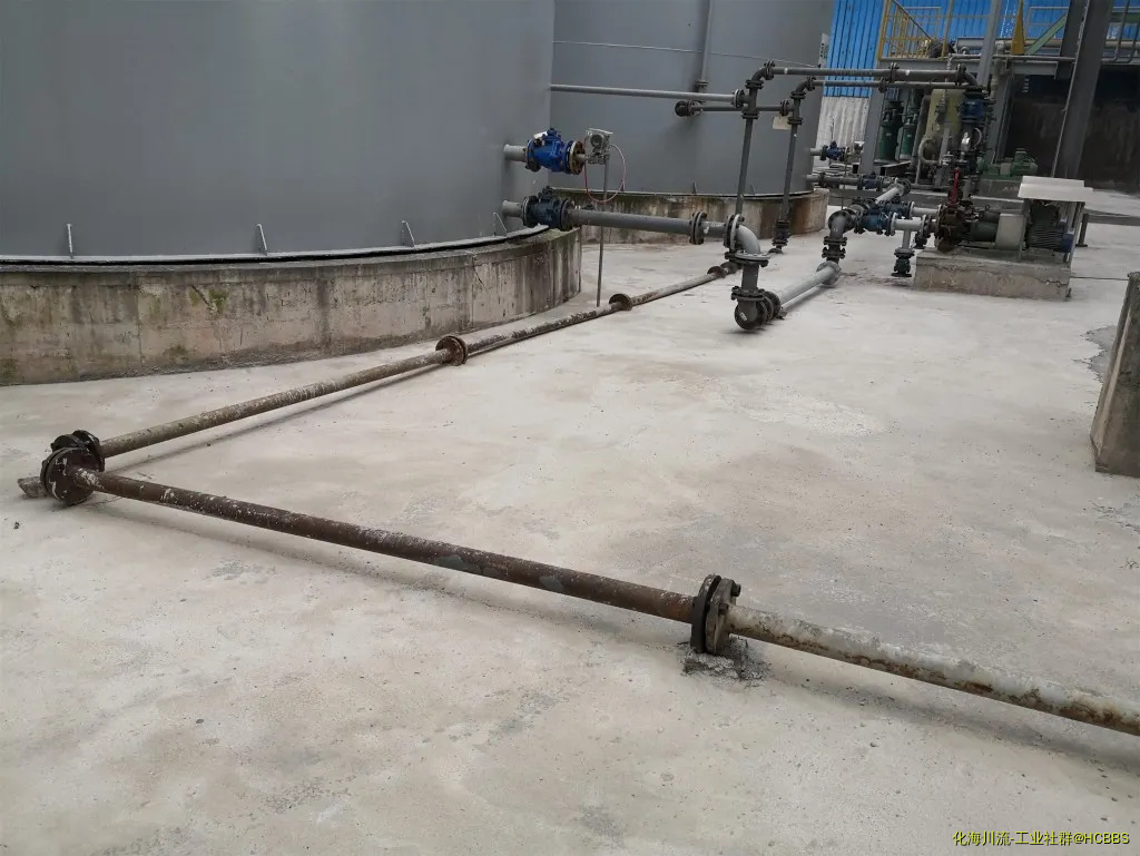

这几段衬氟管道,已经安装好了,但是总觉得差点什么,麻烦朋友们指点一下,究竟是哪里不对,依据什么规范来说明

我猜猜:跨接线、色标、支撑

没有管件支撑啊
直接放到地上就可以吗?我觉得不行

这类管道的铺设应该设置管沟,因为这样影响“交通”。安全方面的现场障碍、还涉及到防腐、可能存在的防冻保温、、、、。这个在施工图上查,应该不是这样的。现场监理有问题。哦哦,还有那个排放阀下口与地面的距离,应该设置管沟的。这个罐不知道是否归**监管部门所属,否则是必须要设置管沟的。

请楼主说说储罐里面什么介质,我来一个全面诊断因为如果是烃、液氯、氨、硝化产品、氯乙烯、光气等重点危化品就要特殊管控了、检查方法升级了

这介质不复杂,也正是因为这样,所以业主才走一个简单的变更流程,然后自行改造,设计、安装完全不正规。 这储罐算是一套废水回收装置,回收水含微量氯化反应有机物(如三氯乙烯、四氯乙烷等),量也不大,但是  详情 回复 发表于 2020-3-9 11:12

仍然建议海友拿标准规范进行分析,不带标准进行分析,我认为属于“信口开河”,不利于大家互相学习

人才,没见过这样直接放地上的。

管线介质及流动方向
这储罐算是一套废水回收装置,回收水含微量氯化反应有机物(如三氯乙烯、四氯乙烷等),量也不大,但是处理排放却不容易。另外,这部分回收废水用于装置制乙炔,完全没有问题,也算是解决了环保问题,一举两得。

第二张图泵的转动部件防护还缺失。三氯乙烯的话是可燃的,涉及静电跨接,内衬四氟的管线导出来比较麻烦,衬厚了导不出,衬薄了要坏。附近涉及可燃和有毒,需加可燃有毒报警仪

这是管线有一段直接浇筑了下面部分吗?泵那里球阀手柄丢的多\ud83d\ude04

泵的入口缺过滤器,出口缺单向阀,罐底出口缺检修阀,罐体出口缺少软连接,U型管缺排净口。

说的都对。能够附上标准号和条文的话,就完整了

看这管道安装,十之八九没图,都是自己装的,监理估计也没有

是的,就自己画了一个简图,自己安装的。就这么点小活,也就不用监理了罢  详情 回复 发表于 2020-3-10 20:08

依据SHT 3012-2011 石油化工金属管道布置设计规范
问题1:无设计的PID图,完全是随心所欲安装
发表于 2020-3-10 08:16:58
问题2、沿地面的管道未设置跨越桥
发表于 2020-3-10 08:22:17
问题3;管道坡度有没有?
发表于 2020-3-10 08:26:04

渝琴大版版说了:里面有三氯乙烯,
三氯乙烯(TCE)又称“三氯水”,“洗板水”,广泛用于电子,五金等行业的清洗工艺 。是一种性能优良、用途广泛的有机氯溶剂,最主要的用途是金属脱脂洗涤剂。但是有较大毒性,且毒性有一定的蓄积性 ,仅2010上半年,广东省中毒急救中心就收治了来自珠三角地区二十多名由于三氯乙烯所引致的重度变应性皮炎患者。其中有二例危重患者。
四氯乙烷
危险性类别:第6.1类 毒害品
侵入途径:吸入、食入、经皮吸收
健康危害:对中枢神经系统有麻醉作用和抑制作用,可引起肝、肾和心肌损害。
短期吸入主要为粘膜刺激症状。急性及亚急性中毒主要为消化道和神经系统症状。可有食欲减退、呕吐、腹痛、黄疸、肝大、腹水。长期吸入可引起无力、头痛、失眠、便秘或腹泻、肝功损害和多发性神经炎
问题4:人员穿越管道下面,头顶上的法兰要考虑泄露的时候,应该做防护,但没有做
发表于 2020-3-10 08:40:20

渝琴大版版说了:里面有三氯乙烯,
三氯乙烯(TCE)又称“三氯水”,“洗板水”,有较大毒性,且毒性有一定的蓄积性 。
问题5:未看见洗眼器
发表于 2020-3-10 08:44:49
问题6:管道位于检修通道上方,净空高度低于要求的高度
发表于 2020-3-10 08:52:45
