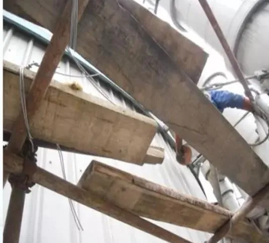

[讨论] 看看这脚手架有什么问题,请用标准进行分析
898 |4
发表于 2020-3-3 21:18:38
匆匆的过客 + 10 发起议题
无法平衡而造成伤亡,安装不规范
发表于 2020-3-3 23:58:08
脚手板未铺满、脚手板未固定
发表于 2020-3-4 00:12:22
这个脚手架的用料够奢侈,这种木质跳板的造价远比其他种类的造假高的多多。
按照规范看,这个脚手架除了孔洞太大没其他毛病。可能是木跳板的造价高,为了节省材料吧。这个空隙可以一次性漏下三个人没问题
