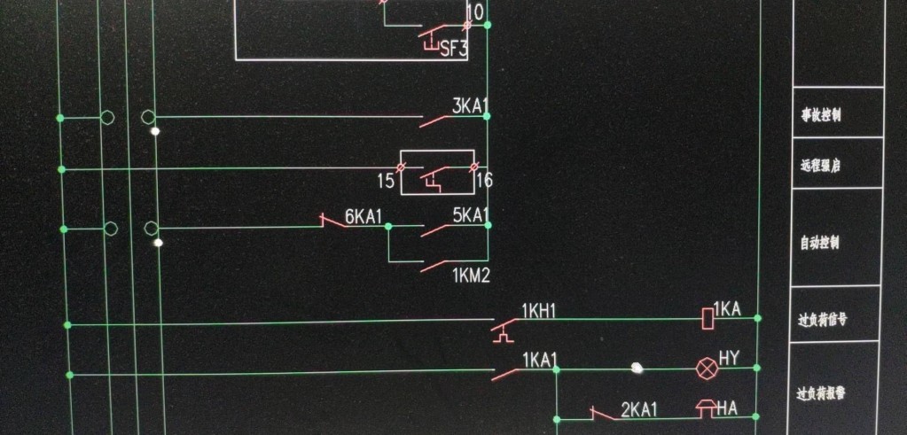

我看图中,关于事故风机的控制回路,有个地方不明白,如图。事故风机的控制包含了事故自动启停控制和自动控制启停控制,控制触点如图。按照我目前的认知,这事故风机应该是和比如可燃气体报警器(或烟感)联动,若可燃气体报警器探测到燃气浓度达到指标需要启动事故风机,会输出一个闭合触点信号,控制自动控制中间继电器线圈5KA,继电器线圈得电后常开触点5KA1闭合,最终使事故风机启动;当报警消除后,报警器输出一个闭合触点信号控制自动控制中间继电器线圈6KA,使6KA1断开,最终使事故风机停止。不知我的理解对不对?还有就是那个事故控制3KA1是怎么回事?它是跟什么装置联动的?

你不把整张图发出来别人怎么帮你看

moqian007楼主 VIP会员 VIP会员 | 显示全部楼层       最后访问IP浙江省
就是图中的0501图
blueskyym007 发表于 2020-3-3 08:57
你不把整张图发出来别人怎么帮你看
全图发了,您看一下。

blueskyym007VIP会员 VIP会员 | 显示全部楼层       最后访问IP江苏省
我看了下你发的图,3KA应该是一个24V隔离继电器,由控制事故风机启动的控制器发过来的启动节点,受手、自动控制,自动状态下可以控制启动风机。
blueskyym007 发表于 2020-3-27 13:33
我看了下你发的图,3KA应该是一个24V隔离继电器,由控制事故风机启动的控制器发过来的启动节点,受手、自动 ...
那3KA的注解为什么是“事故控制”?这跟事故有什么关系?
应该在事故状态下,需要连锁启动这台风机 才会做这个启动信号。这个信号一般是由DCS、PLC等控制器接收到了出现事故状态了才会发出的。

fan11420VIP会员 VIP会员 | 显示全部楼层       最后访问IP江苏省
这个事故风机需要二级负荷么?
发表于 2021-8-16 15:28:26
寂寞的人_YHKZVIP会员 VIP会员 | 显示全部楼层       最后访问IP江苏省
事故风机是需要二级负荷
发表于 2021-8-16 15:40:42
寂寞的人_YHKZ 发表于 2021-8-16 15:40
事故风机是需要二级负荷
有明确的依据么?
发表于 2021-8-16 15:44:47
依据SH/T3004-2011第4.4.11条,事故风机供电可靠性等级应与工艺等级相同
