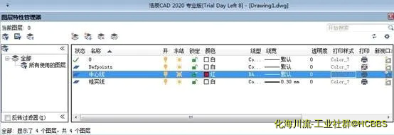

绘制卡槽具体操作:
1、在浩辰CAD软件中,选择【默认】-【图层】-【图形特性】命令,在“图层特性管理器”中建立两个新的图层还有一个标注不打印层。
(1)将第一个图层命名为“粗实线”图层,将线宽设置为“0.30mm,其余属性按默认设置即可。
(2)将第二个图层命名为“中心线”图层,颜色为红色,线型设置为CENTER,其余属性按默认设置即可。
