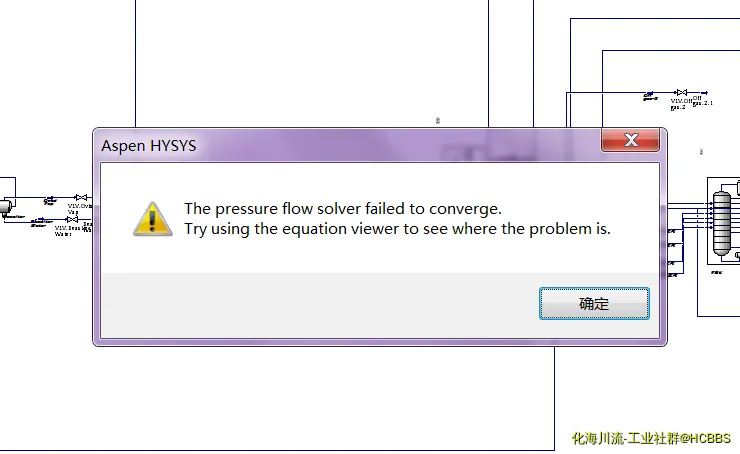

动态助手显示没问题,点击运行时一直出现这个对话框,也找不到为什么压力流不收敛的原因,求指导。

请查看物料流与装置进料位置压力要完全一致,如:进料压力与进料板压力要完全一致,等等
好的谢谢
