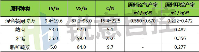

除以上原料,市政废弃物以及水生植物废弃物也是良好的沼气发酵原料。如市政废弃物中的餐厨垃圾、有机垃圾、市政污泥等;水生植物废弃物中的水葫芦、水花生、藻类等。
表 6、餐厨垃圾类沼气发酵原料特性及原料产气率(唐山绿源环保整理)
登录/注册后可看大图
相对于其他沼气发胶原料,餐厨垃圾的油脂含量和盐含量较高,其来源也比较复杂,不同饮食x i惯地区的餐厨垃圾的成分也有很大的区别。针对餐厨垃圾的特性,在沼气工程设计和运行阶段还需注意以下几点:
1 由于餐厨垃圾中含有骨头、刀叉筷子、碗等坚硬的物质,这些物质易损坏泵、管道等工艺设施,所以在预处理阶段应该设置分离装置将这些物质去除。
2 餐厨垃圾中蛋白质含量较高,所以在发酵过程中容易造成氨的积累,在沼气工程的运行中应注意原料性质和进料量的监测,防止氨抑制现象的发生。
3 餐厨垃圾发酵产生的沼气中硫化氢含量较高,因此硫费用较高,制约了能源的有效利用。
4 餐厨垃圾中易降解有机物比例高,容易酸化。
有机垃圾的 VS/TS 一般在 80%以上,碳氮比为 12~20,适合作为沼气发酵原料,其产沼气潜力为 300~400m3 CH4/tVSin。但有机垃圾通常还含有一些病原菌,在利用前后还需采取一些卫生措施使其利用更加安全。

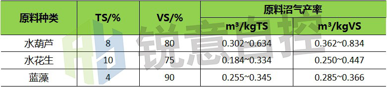

在污水处理过程中,污泥的产量一般为污水处理量的 0.23%~0.7%(污泥含水率为 96%)平均值为 0.359%或者 0.14kg 干污泥/m3污水。初沉池和二沉池污泥的产沼气潜力与畜禽粪污的产气潜力相近,当投入的污泥含水率为 96%,产生的沼气量为 8~12 倍污泥量,相当原料产气率 0.20~0.30m3沼气/kgTS。实际工程调查显示,单位体积的污泥产气率为 4~14m3/m3污泥,平均污泥产气率为 7.54m3/m3污泥。通常还会采取一些预处理措施来增加沼气产量,例如,化学分解、热解、酶解等方法。
登录/注册后可看大图
表 7、水生生物沼气发酵原料特性及原料产气率
注:以上列举的不同发酵原料的产气特性及产气量数据,是根据大量文献的报道以及工程调研获得的,具有一定的代表性,但并不代表该类原料在任何条件下的特性参数,特别是原料产量数据,应尽量以现场实测数据为准, 在无法得到实测数据的情况下,进行沼气产量评估和沼气工程设计时,可做参考!
