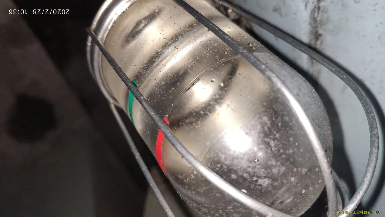

用的46#锂基脂,轴承箱内没有进水,还有什么原因会导致这个情况出现

油窗加锂基脂,温度高不高,里面的有搅和的厉不厉害

你加的是46#机械油,从外观看问题不大。

分析一下就好了,没水就没问题

46号汽轮机油,润滑油混用,两种性质不同的润滑油混用也会出现气泡,或者润滑油长期使用后,又添加新油,也会出现气泡,轴承无异响、无振动,油透明,应该没什么问题

一般汽轮机油是会加一种消泡剂的添加剂,但普通离心泵不像压缩机,对润滑油的要求没那么严格,从你的图片上看应该是机械油,应该不是脂,个人觉得问题不大,机泵振动和油温无异常的话,可以不用管它。

用的是VG46抗磨液压油,感觉油的颜色没有以前深了

温度、振动都正常,有轻微的渗油

现在用的是这个油,油的颜色比之前要浅

设计院的告诉您,其实也就是润滑油不洁净了,就像人不健康了,尿杂质多了,就容易泡沫多。主要原因是,油摩擦过程中高温氧化。

海友好!泵如果正常运行,流量、扬程稳定,油有泡沫没问题。正常周期换油就行。

你用的是润滑油,不是润滑脂。还有,你最好换成46#汽轮机油,不要用抗磨液压油了,造成这个原因和轴承箱里甩油环甩油的速度和幅度也是有一定的关系,不过问题不大,可以继续使用

泡沫不会影响油本身的性能,但是如果油温超太高,会影响油的寿命,可以选择消泡剂含量高的产品

搅和? 油窗看油液位的晃动不是很大
