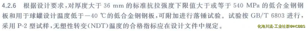

Ruben_naixVIP会员 VIP会员 | 显示全部楼层       最后访问IP湖北省
A 正确 GB12337 4.2.6

A、正确
GB12337-2014 第4.2.6条
