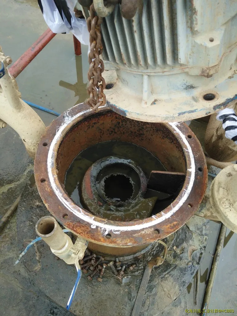

WFB自吸泵启动后未能打量,解体见下图,请问高人,泵内损坏是部件是什么名称,泵为什么不能打量?

吸入室隔板将吸入室与叶轮做功用的窝壳隔开,隔板中间有孔直径和叶轮中心无叶片处直径差不多大。隔板冲刷坏,隔板中心的孔大了,叶轮对液体做功后液体回流到泵吸入室,所以泵不打量不上量

楼上先生,谢谢教示。想再请教下:
1、叶轮入口处,叶轮与隔板间有没有“叶轮口环”?有叶轮口环的话,口环是不是磨烂了?
2、是什么原因导至叶轮入口处隔板“冲刷坏”,与气蚀有关吗?

叶轮为半开式叶轮,入口处无口环,此泵也有闭式叶轮的,但基本都没有口环,冲刷的原因,液体内有固体颗粒,对材质腐蚀,泵的气蚀等共同作用使泵损坏

这块挡板是不是叫隔舌呢,作用是什么,谢谢。

离心泵蜗壳靠近出口处的形状为舌头的叫隔舌,下图圆圈圈起来的部位,在蜗壳里水通过叶轮增加能量,以隔舌为界,一边为低压区,一边为高压区。高压区通过蜗壳出口转变为动能。   而你圈起来的可看做防涡流挡板,在图右侧方框框起来的部位是泵的出口,此处加个挡板改变液体流动方向好从出口排出

自控自吸泵为焊接结构,在自吸过程中已经形成汽蚀,汽蚀之后泵性能下降,故,泵不能打量,也就是是没流量扬程了。

“吸入室隔板将吸入室与叶轮做功用的窝壳隔开,隔板中间有孔直径和叶轮中心无叶片处直径差不多大。隔板冲刷坏,隔板中心的孔大了,叶轮对液体做功后液体回流到泵吸入室,所以泵不打量不上量”
我还想问个问题。
如果原设计叶轮吸入口直径为50mm,对应底下的隔板开口直径为51mm。由于使用已有时间,隔板开口受磨蚀,开口孔径会增大,蜗室容积损失也会增大、叶轮
入口真空度下降,叶轮吸入能力下降。问当隔板开口受蚀孔径增大至多大时,叶轮失去吸液能力。有没有一个具体的计算公式呢?

只要结构上没有严重的破损,这样的泵不上量主要还是破真空引起的。找泄露点。看看有没有裂纹。或者液位太低,高液位试试。
发表于 2020-3-16 12:17:17
看看是哪里裂了漏气,没有压差了,相当于变成了搅拌。

泵体前盖板基本没了,内漏损失太多,所以没有量
