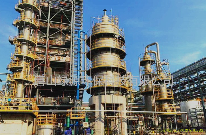

    该项目沥青石油气气量每天为4000m3/h;入口硫化氢为25~30g/Nm3;出口硫化氢要求小于15mg/Nm3。采用络合铁脱硫工艺,脱硫催化剂采用高硫容络和铁脱硫催化剂,吸收装置采用对冲反应器加反应分离器,再生采用鼓氧沉降式再生。
建设年产30万吨新能源材料及配套建设项目。本项目已列入河北省重点建设项目,所涉及的产业属于国家鼓励类范畴且属于战略新兴产业中新型能源材料领域。该项目总投资60亿元,其中一期投资32亿元,二期投资28亿元。
    该项目位于河北乐亭经济开发区, 占地面积2034.83亩。项目分二期建设,一期占地面积943.8亩, 年生产15万吨新能源材料,其中10万吨煤系针状焦、5万吨超高功率电极;二期占地面积1091.03亩,年可生产15万吨新能源材料,其中10万吨煤系针状焦、5万吨超高功率电极。另二期新建3万吨/年新型锂电池负极材料。
    年产30万吨新能源材料配套建设项目是以河北省附近丰富的煤焦油资源为原料基地,是以煤焦油精深加工为本项目的工序开端,生产主要产品是煤系针状焦和大规格超高功率电极以及新型锂电池负极材料,项目完成后可形成较完整的产业链,特别能为超高功率石墨电极和新型锂电池负极材料的生产提供可靠,优质,稳定的原料,同时所生产的超高功率石墨电极和新型锂离子电池的负极材料将为国内外钢铁产业和电动汽车锂电池行业提供稳定的原材料供应
    每天硫磺产量2.8吨,有绿源环保提供的脱硫系统工程总承包,包括设备的设计、制造、基础的提资,安装调试。现已具备投产条件。
该技术具有如下特点:
1)络合铁催化剂,工艺处理过程简单,采用一步法处理工艺即可快速将硫化氢直接氧化为硫单质;对各种不同浓度的H2S,其脱硫后的H2S含量可低于10ppm,清除H2S效率高。
2)系统的抗波动能力强。对于传统的脱硫装置,原料气中硫化氢含量波动较大时,会造成出口净化气的硫化氢含量波动很大,甚至超标。络合铁高硫容特性,其脱硫装置完全能自动处理以上波动情况,并不需要人为改变操作且不会影响脱硫率。
3)络合铁催化剂选择性高,副盐产生量低。在络合铁脱硫中,络合铁离子氧化硫化氢为硫磺,脱硫过程副反应少,药剂使用寿命长。
4)设备尺寸小。由于工作硫容量高,设备小,可有效减少占地面积
5)催化剂的安全性高,系统所采用的催化剂对环境及人体无毒无害,具有良好的环保效益。
