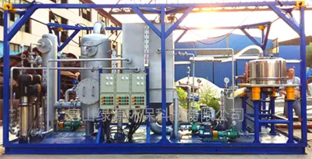

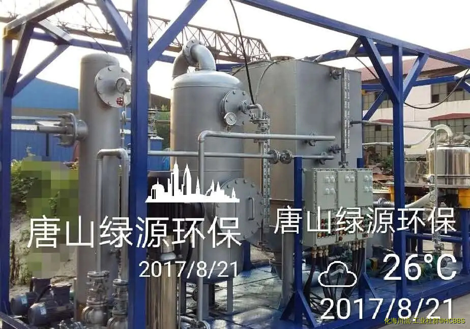

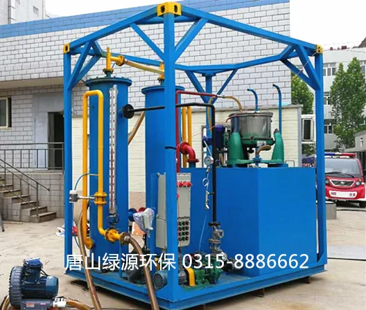

络合铁脱硫技术在煤气领域的应用**克服了之前PDS法脱硫精度不够,副盐产生量大的缺点。该系统优势明显,占地面积小,可以撬装设计,硫化氢脱除率可以达到99.9%。可以满足不断严苛的环保要求。最重要的是没有副盐产生,**降低了企业的环保压力以及运行运行费用。
