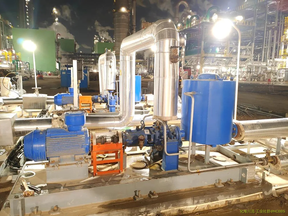

各位工艺,设备老师们,我们装置有一组如图中所示的污水池提升泵,是第一次启动,怎么都起不来,请问各位老师,这种泵第一次启动应该如何操作,后期如何维护,谢谢各位。

1、管路配置按格瑞特技术要求安装;2、冬季投用伴热线;3、蓝色水罐内注入干净水(最好用除盐水)灌2/3;  4、按离心泵操作方法操作

老师你好,我们灌满以后,按照离心泵流程启动,出口压力未开出口阀能憋到 10公斤,出口阀开了2扣,压力掉到6公斤,2小时以后压力掉到1公斤,污水池液位由93.86下降为93.59,污水池内都是生产污水,不是水的组分问题,泵上量还是不好,一直不知道是哪块出了问题。

进口管线设置有底阀没有,进口管线及蓝色罐子(自吸桶)查漏,有漏的话会慢慢的吸入空气,启泵后出口管线上需要排气

按照我的方式你试一下,当泵启动后,压力达到最高值,既是泵的扬程(压力略高),这是要逐渐开出口阀,但一定要保证泵出口压力值。切记,不能以出口阀的开度多少为准。直到系统压力逐渐上升到设计压力时,你可以以电机额定电流为参照,适当的开大出口阀,调节流量。这个额定电流,就是你控制泵流量的参照点,不能高,低了流量不足。还要保证泵体压力。压力低了不可以。哦哦,管内必须注满水后,出口阀全关、入口阀全开才可以启泵
不妨一试。补充说明,现在出现的问题在于系统无水,不能产生压力。叶轮中产生气体,不能对水做功导致的。为开出口阀,是为了保证泵的正常工作条件。当逐渐的系统充满水,就形成了一定的压力,你就可以逐渐的加大供水量,达到设计值。这个时候通过电流为参照,调节到最佳。

电流不要太小,尽量控制在额定电流的一半以上,出口太小了容易憋泵,时间长了就会抽空,表现为出口压力降低和压力不稳定。

按你的方法启泵后不开出口阀,但是在出口附近打开一个到临阀或排空阀,观察估计流量以确认是否是泵入口问题,如果上量充足可以敲打一下出口阀,出口阀是压控阀的话,会由于杂质颗粒导致其不灵敏而不能起跳。否则就是入口淤泥堵塞,泵抽空

1.池底污泥太多,接近吸入口2.滤网堵

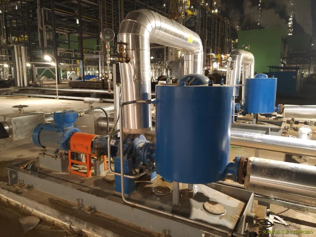

虹吸灌接管都错的,你在使用的时候罐子里面的积存空气会越积越多。泵的性能会越来越差。液体要尽量高进低出,保温蒸汽管路要低进高出,和启动没太大关系。管路都一屁股毛病,居然是平进平出也不知道哪找的队伍做的。小学生水平。这样的设计,你们现场不提意见?

是泵汽蚀余量不行,还是介质中含有轻组分?请确认
