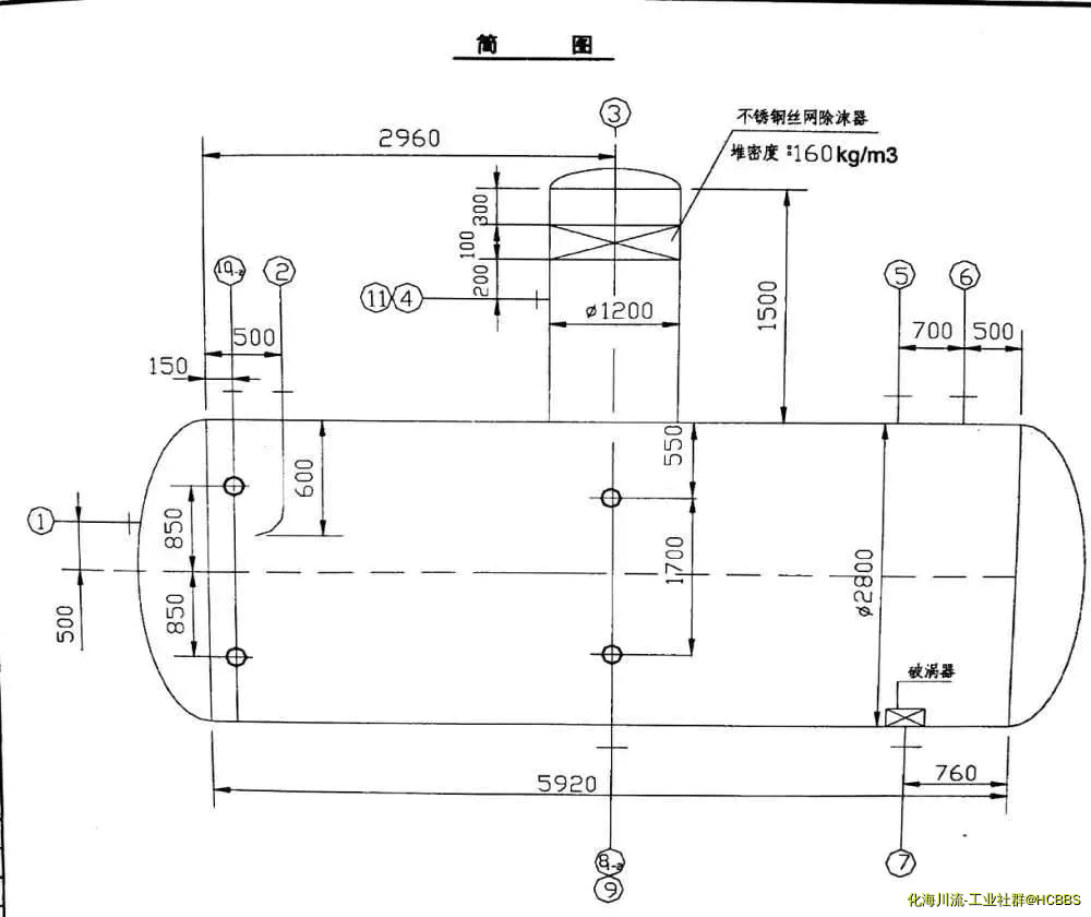

[求助] 大家给看看设计图纸的液位在多少
3.9K |8
设计图上是一个酸性水脱气罐图,酸性水罐需要定期撇油,撇油口在数字1位置,请大家帮忙一下,罐的液位大约在多少可以到达数字1的位置,谢谢,加分,请给说一下怎么算的。图 微信图片_20200204104623.webp

(500+850)/1700=约79.4%

2800/2+500=1900mm

wjch1012VIP会员 VIP会员 | 显示全部楼层       最后访问IP上海市
1、液位数值显示应该是:850+500=1350mm,
2、(500+850)/1700=约79.4%是显示满量程的百分比。

1900

mm液位计是:850+500=1350mm, 百分比液位计:(500+850)/1700

link_houVIP会员 VIP会员 | 显示全部楼层       最后访问IP上海市
卧罐部分总体积42.2立方米,1900高度处体积30.68立方米,72.7%。我有个自制小软件。
