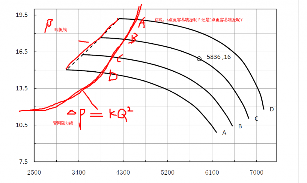

upcchaoVIP会员 VIP会员 | 显示全部楼层       最后访问IP北京市
已绑手机   ★悬赏任务→ 发悬赏(0)  承接(1/6)
设计院的提示您:
看来大家都比较马虎啊。
举个例子。看图,明显A点离着喘振线更近,更容易喘振。
因此,慢慢降低转速,确实有助于远离喘振区。这也是为什么如果距离喘振线比较近的话,升速就要开启防喘振阀的原因。
其中最根本的原因是,转速增加,气体虽然流量增加了,但是气体却因为转速提高更容易旋转失速,而达不到想要的出口压力了。
但是需要注意的一点是,这个是缓慢的升降速,如果紧急停车工况,一定要打开防喘振。此时反而更容易喘振。要用动态模拟去模拟了。
发表于 2020-3-25 12:36:09
hncczydhVIP会员 VIP会员 | 显示全部楼层       最后访问IP河南省
压缩机喘振后降低转速只能是使喘振加剧!
消除喘振:降低背压或者提高转速。
发表于 2020-3-27 11:18:12
