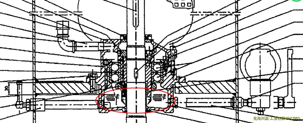

多级泵筒袋泵轴承仓内部结构
多级泵筒袋泵轴承仓内部结构
轴承仓润滑油液位在轴承下面,如图椭圆画出所示,请问:这种润滑的原理是什么?

无聊_f3tsyVIP会员 VIP会员 | 显示全部楼层       最后访问IP山西省
猜测下,是轴旋转的时候把油甩起来,沾到轴承上吧,或者轴套在油箱液面下这个位置有个小部件或花纹
发表于 2020-2-1 15:15:37
这属于飞溅润滑
发表于 2020-2-2 15:23:20
有的带甩油环
发表于 2020-2-2 20:04:48
轴承下边有个甩油环,外边开有螺旋槽,在随轴旋转时能将油带入轴承处

backcat666楼主 | 显示全部楼层       最后访问IP广东省
卷毛羊 发表于 2020-04-11 14:16
挺6楼一个,正解!
错,没有甩油环!

冰封的沙漠VIP会员 VIP会员 | 显示全部楼层       最后访问IP辽宁省
海川大学三年  |  头衔:  TA未设置
你可以作个实验,装一杯机油,然后在手电钻上面夹一个圆柱形的铁竖直插入一半然后转,你会发现机油自己往上面爬
不一样的

lsh_pumpVIP会员 VIP会员 | 显示全部楼层       最后访问IP江苏省
这个结构其实是轴承套下方有个斜角,淹没在润滑油当中,旋转时能产生升力,润滑油沿着那个轴套往上升,轴套上面开了垂直朝下的孔,油从孔里进去从上而下进入轴承进行润滑 ;
什么原理?
