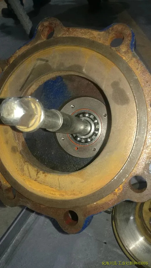

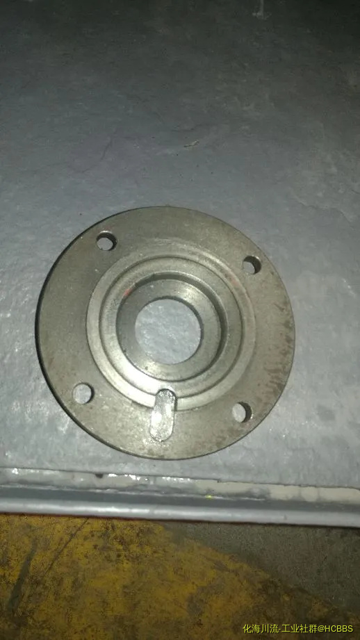

单级离心泵轴承压盖处垫片厚度的计算

要想计算,首先得有数据,数据的来源是要测量的。还要有相关的材质特性数据。
发表于 2020-1-31 07:44:50
这种留个10丝的间隙就行了

卷毛羊楼主 VIP会员 VIP会员 | 显示全部楼层       最后访问IP陕西省
海川大学一年  |  头衔:  【湿法冶金设备管理人员】
深度尺测轴承外圈处至轴承箱端面,轴承盖凸台至轴承盖端面的差距,间隙小加垫片,间隙大减垫片。保证o.1o∽O.2Omm。

找到相对位置,测量两个数相减,轴承压盖螺栓拧紧后,保证轴承外圈与轴承压盖轴向间隙0.1-0.2mm
