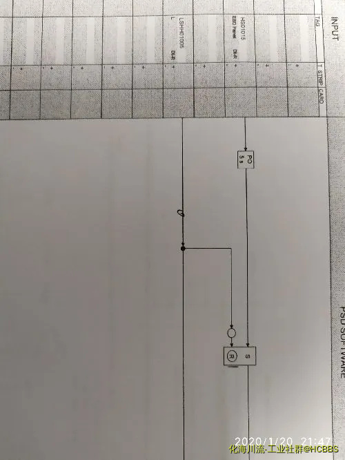

PO  5S是什么意思

cpr0730楼主 VIP会员 VIP会员 | 显示全部楼层       最后访问IP陕西省
我想知道详细情况。

智GEVIP会员 VIP会员 | 显示全部楼层       最后访问IP江苏省
海川大学三年  |  头衔:  【石化企业工程师】
PO:脉冲输出,5S:脉冲宽度为5秒。即来自ESD盘的HS复位按钮,按下一次,输出5秒的高电平信号,作用:防止复位按钮按下时间短,不能正常复位。或复位按钮粘连一直复位。
