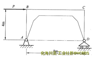

选择题:图示刚架中,若将作用于B处的水平力P沿其作用线移至C处,则A、D处的约束力(    )。
(A)都不变      (B)都改变     (C)只有A处改变     (D)只有D处改变
答案:A     根据力的可传性,作用于刚体上的力可沿其作用线滑移至刚体内任意点而不改变力对刚体的作用效应。
提示:能阐述出解题过程的给予额外奖励,答案回复可见!
