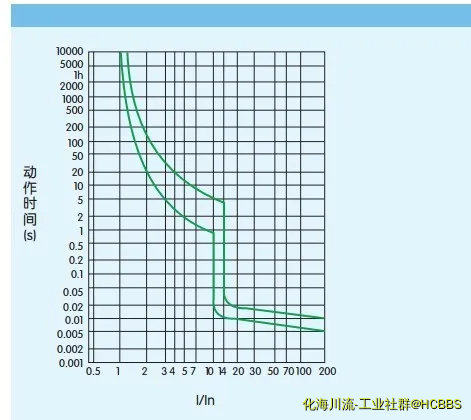

[求助] 过电流脱扣曲线为什么有两条
1.3K |5
周云卿VIP会员 VIP会员 | 显示全部楼层 |阅读模式       最后访问IP山东省
还有就是为什么4-5IN额定电流时要好几个小时才能脱扣?

这种断路器只有反时限脱扣器和速动脱扣器,你看到的那段曲线是反时限脱扣,随着电流的增大,脱扣时间就减小;右侧的是速断脱扣,电流达到一定值时瞬时动作;由于产品制作,可能会有误差,所以规范规定误差范围内就是合格产品,你看的两条曲线就是误差带,详细了解可以看看相关规范!

周云卿楼主 VIP会员 VIP会员 | 显示全部楼层       最后访问IP山东省
btlhrdb2008 发表于 2020-1-10 10:33
这种断路器只有反时限脱扣器和速动脱扣器,你看到的那段曲线是反时限脱扣,随着电流的增大,脱扣时间就减小 ...
谢谢老师,非常感谢!
发表于 2020-1-10 11:54:36
脱扣时间是S啊,你是不是误解了,4-5倍IN脱扣时间很短啊
发表于 2020-1-14 16:03:35
发表于 2020-1-14 16:03:43
sdscj0122 + 5 热心助人
哦,明白了!我以为是小时呢,哈哈
